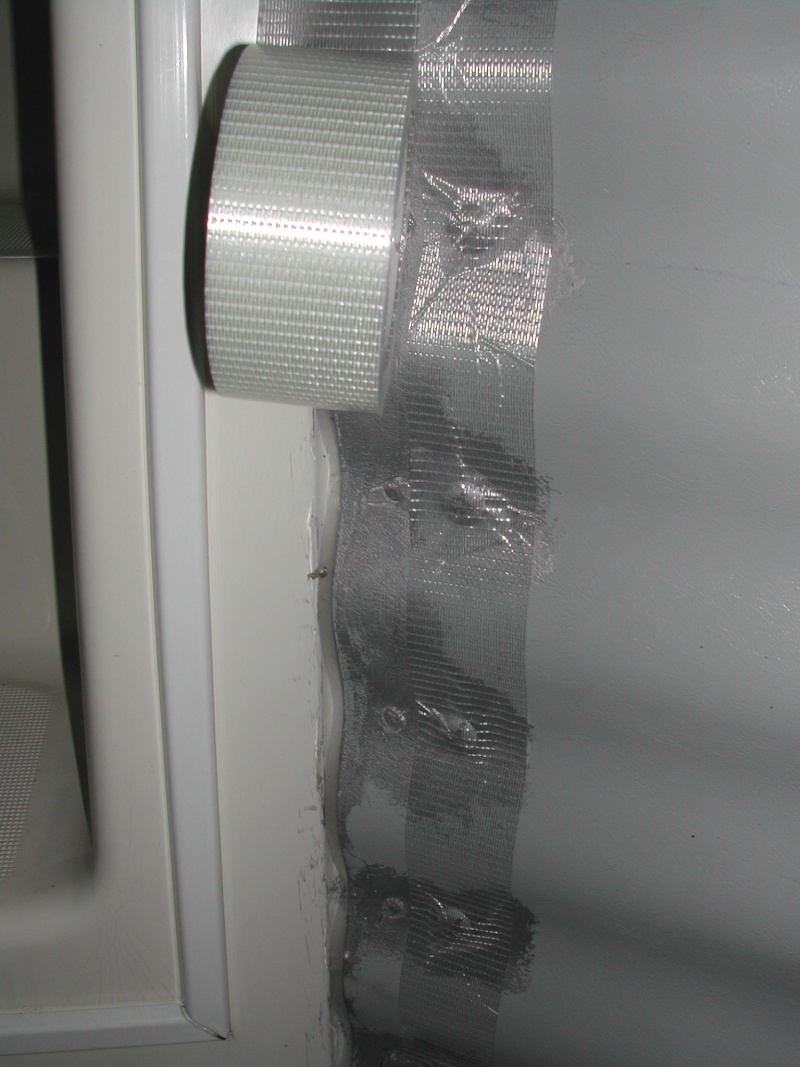

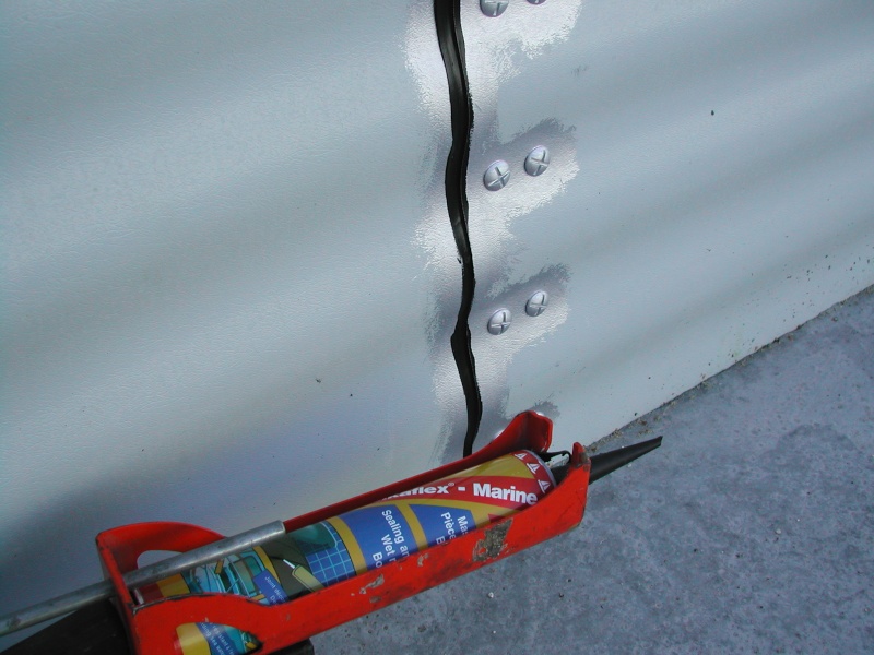

Moi j'ai mis du silicone marine partout entre escalier et tôle ainsi qu'entre chaque tôle pars-que l'eau qui peut passer peut etre un gros problème si elle transporte graviers et autres joyeuseté,
la porosité de ta dalle basse est suffisante pour éliminer la transpiration du liner et lorsque le liner sera posé les pressions seront équilibrées et il ne te restera qu'à contrôler la hauteur d'eau du puits ou d'y installer une pompe à demeure.

Message  Paulo-17 le Lun 10 Fév 2014 - 9:20
infiltration dans le bébon 1301310943382112410819787
Le joint c'est du SIKAFLEX MARINE
Pour les protection des pièces plastique tu peux faire de différente manière,
il y a beaucoup de réalisation sur le forum dont celle-ci peu etre un peu juste en place :

Message  Paulo-17 le Lun 10 Fév 2014 - 9:57
A ma connaissance il n'y a qu'un seul "SIKAFLEX MARINE" que l'on trouve en grande surface hormis les différentes couleurs.
Dans la gamme "SiKAFLEX" il y a plein de produit marine pour divers application mais introuvable en GSB
J'ai acheté le mien au brico du coin.
