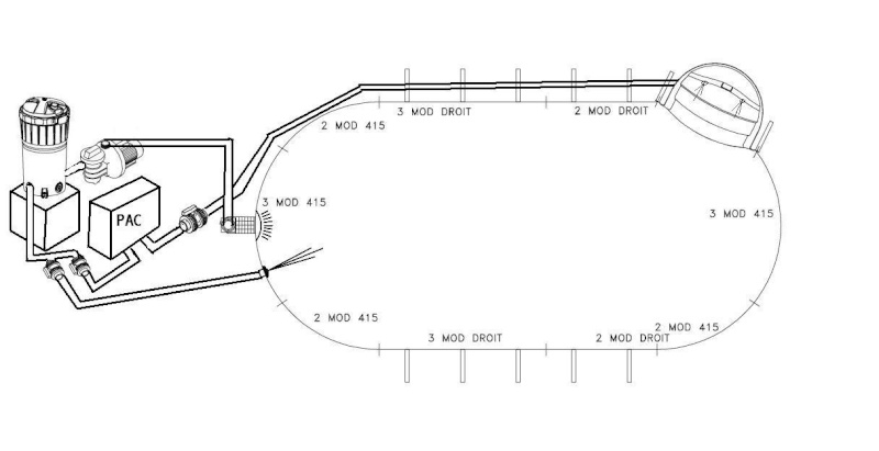

C'est pour un autre modèle mais c'est pour le principe, à la sorti de ton filtre tu réalise 2 sortie (voir trois si tu veux faire un reget égout) une vers ta buse sur la structure et l'autre vers ta PAC.
Tu peu bipasser au niveau de la Pac comme cela

J'ai moi-même monté un by pass en attente.
Tant que tu le laisses fermé, tout va bien.
Re: Piscine CAROLE 08
Tu est sur de n'avoir qu'une seul buse normalement tu devrais avoir la buse d'origine sur la structure et ta buse de l'escalier.
Pour ton tuyau qui va vers ton escalier tu le fais dériver vers l'emplacement future de ta Pac et tu ne le coupe pas car pendant que tu à la pelleteuse chez toi autant creuser la tranché de la Pac.
Un autre exemple sur un plan de terrain.

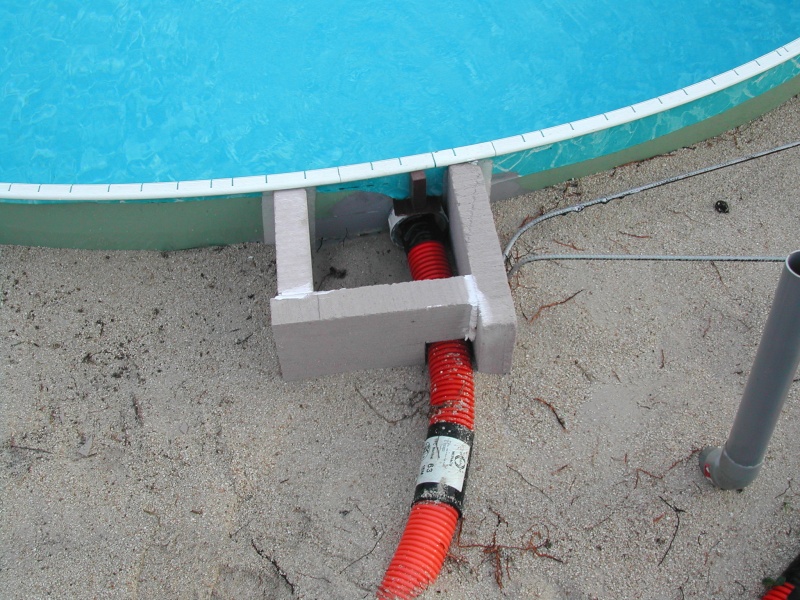

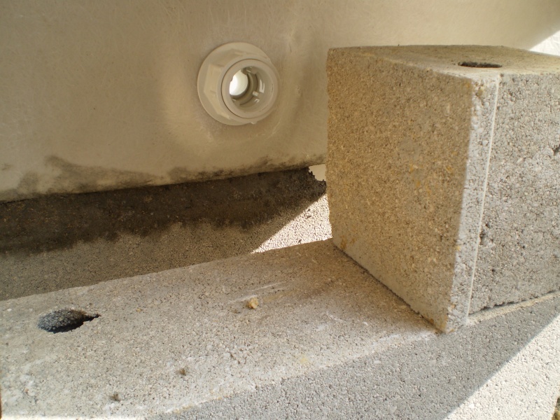

Il est presque impossible de poser un refoulement sur les tôles sauf à le faire comme moi mais j'ai une hauteur d'eau supérieur à tout le monde et pour le choix de le prendre chez Wat, c'est que tu aura les 2 identique et le poseur de liner ne tiquera pas pour faire la découpe.
Voila comment ça se pose, en faisant juste un petit trou carré:
Voila comme ça tu a tout les renseignements pour faire ton choix.
