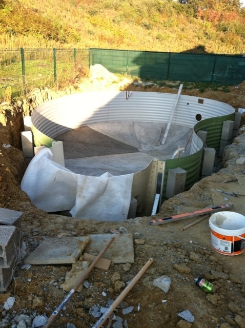

C'est bon j'ai terminé le radier, :-) quel soulagement, 3 jours à deux, 18 cm fibré
Donc vous me conseillez un ré agréage ?
- Réagréage autonivellant extérieur pour la partie plate
- Réagréage pour mur pour la fosse
Il faut un temps de séchage quand même avant de réagréer non ?
J'ai vu que que le réagréage ne doit pas rester longtemps à l'air sinon ça craque

c'est bien fait, mais comme c'est du béton, de temps en temps il y a des pointes de cailloux, ou bien quelques petits creux.
Je vois certains radier sur les photos, il font ça avec du mélange sable / ciment donc mieux fini.
Je vais essayer de poncer pour voir ce que ça donner, je crois que chez Kiloutou il y a des machiens à disque, car je pense pas qu'une ponceuse pour mur fasse l'affaire non ?

rantom a écrit:J'ai vu que que le réagréage ne doit pas rester longtemps à l'air sinon ça craque
Beaucoup de ragréage de chez Weber peuvent être laissé brut sans être recouvert, le mien sur ma plage a été fait il y a un an et il ne craque pas.

Du coup je suis un peu bloqué car s'il faut attendre 15 jours je ne peux pas réagréer maintenant, à savoir que 3/4 a été fait le w-end dernier donc 7 jours de séchage avec un temps chaud ça peu aller non ?
Voici une photo, j'ai continué les supports de margelle, nettoyez et aspirez, franchement la finition est mauvaise et une ponceuse ne suffira pas, faut vraiment réagreer

Pour les partie plate j'ai utilisé cela
http://www.weber.fr/uploads/tx_weberproductpage/weber.niv_lex.pdf
aucune restriction n'est indiqué pour une dalle récente puisque l'on peu l’appliquer sur un support mouillé, ils indiquent seulement "les supports doivent être parfaitement durs, rigides et propres" pas de notion de séchage.
Par contre son collègue de chez Lanko c'est spécifié minimum un mois de séchage:
http://www.parexlanko.com/upload/produits/fiche_tech/128/fich_tek_133_08.pdf
Si tu a très peu à rattraper tu peu utiliser une barbotine qui peu être appliqué immédiatement que tu fera plus ou moins liquide suivant l'emplacement ou tu va en mettre.

rantom a écrit:Voici une photo, j'ai continué les supports de margelle, nettoyez et aspirez, franchement la finition est mauvaise et une ponceuse ne suffira pas, faut vraiment réagreer
Une ponceuse fonctionne toujours après ça dépend de la taille et du modèle et de la façon que tu a fait ta mini fosse si tes triangles pris séparément sont bien plat un ponceuse rotative devrait aller mais les consommables sont très cher.
Moi franchement je n'attendrais pas pour passer du ragréage, le risque c'est que le ragréage ai des trace de fissures (comme des cheveux) à cause du retrait du béton.
Ne pas en mettre dans le fond de la mini-fosse car ça limite aussi le passage de l'eau.

C'est ce que je compte faire, du moins s les 3/4 fait depuis 1 semaine.
Par contre faut ke je trouve un magasin pro ouvert le w-end.
Pour la ponceuse je vais utiliser une simple que j'utilise pour les murs pour voir
Merci pour les conseils cheers

J'ai du renfort aujourdh'ui
Je vais poser le drain périphérique, voici mon idée au regard de ce que j'ai vu sur le forum.
Qu'en pensez vous ? il y a mieux ?

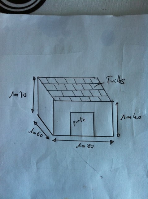

Et voici mon projet de local technique, extérieur derrière le garage
Local technique extérieur, collé au garage (donc je fais que 3 mur)
Distance 4m de la piscine
Niveau légèrement supérieur à la piscine
Dimension en photo.
Céline 08, notre rêve deviendra t-il réalité en 3 mois ?  - Page 5 Photo914
Céline 08, notre rêve deviendra t-il réalité en 3 mois ?  - Page 5 Photo915
Qu'en pensez-vous ?
J'ai fait des erreurs ? (trop grand ? pas assez grand ? trop cher à faire ?)

Message  besnard le Dim 2 Oct 2011 - 7:22
2 m et 1,70 ça serai mieux pour le prix tout a u coup

Message  rantom le Dim 2 Oct 2011 - 7:27
Besnard> Ok, 2m longueur, 1m70 largeur. Ca va pour la hauteur ? peut être il y a des hauteurs standard imposée
J'espère qu'il faut pas que je fasse une déclaration à la mairie non ? Sad

Message  besnard le Dim 2 Oct 2011 - 7:35
2 m et 1.70 cest les hauteur pour la mairie a voir

Message  Paulo-17 le Dim 2 Oct 2011 - 19:34
Céline 08, notre rêve deviendra t-il réalité en 3 mois ?  - Page 5 3321-bonjour-francais-103
Pour ton local j'aurais un avis qui diffère, je réduirais la cote de 1.70 à 1.20 voir même 1 m à l'intérieur pour ne pas avoir une verrue qui dépasse trop la maison genre épaisseur d'un bûcher, tant de largeur n'a aucun intérêt puisque au sol tu n'aura que la pompe et le filtre, ta dalle plus grande te permet un emplacement propre devant le local.
Pour la hauteur pour ne pas avoir besoin d'autorisation il faut juste qu'à l'intérieur sous plafond il y ai moins de 1.80 m et avec ton local de 1.70 de profondeur avec des tuiles pour respecter une pente de 30% il te faut 50 cm de différence entre la partie haute et la partie basse sur ton plan ça le fait pas.
Les ponceuses à sol comme présenté par Besnard tu en a chez Kiloutou, la location c'est 60 € ça va encore mais il faut acheter les meules en diamant qui coûte plus de 550€, en plus c'est fait que pour les sols plat et celui à la location pèse 100 kg donc impossible à déplacer sur une pente.

Message  rantom le Lun 3 Oct 2011 - 21:18
Paulo> trop tard, la dalle est déjà montée.
C'est vrai mon épouse aussi avait eu ce reflexe, trop grand dit-elle, ça tue la place.
Je crois que je vais emménager une petite douche à droite pour les enfants quand ils doivent se laver avant d'entrer dans la piscine
