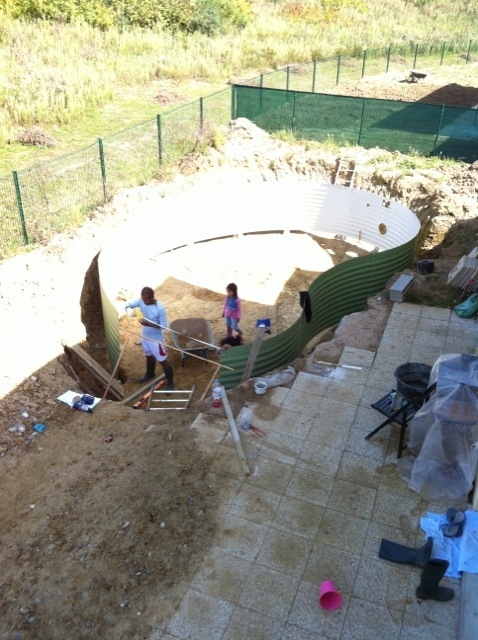

Message  rantom le Sam 20 Aoû 2011 - 22:27
Aujourdh'ui journée chargée (11h à 23h non stop)
- Décaissement de la pente droite (à l'entree de la piscine)
- Mise en place des fondations qui vont accueillir les jambes de forces, la terre est dur, les angles pas évident car pas beaucoup d'espace.

Message  rantom le Lun 22 Aoû 2011 - 13:37
Aujourdh'ui vers 19h00 je pose les panneaux, je suis impatient déjà.
Par contre j'ai mis les dalettes aux limites intérieurs du tracé car comme la poudre se verse à la limite extérieur de la bache
Ce matin, j'ai vraiment peur que mon calcul est faux et qu'il faut que je refasse la moitié des dallettes au bon endroit

Bonjour, oui paulo à raison, quand j'ai mis mes dallettes, et bien celles qui dépassaient de trop, il a fallut les couper, mais cela ce fait t'inquiette !!!
Faire ou défaire c'est travailler "lol"

Message  rantom le Mar 23 Aoû 2011 - 10:32
Catastrophe lors du montage des panneaux,
Si on respecte bien les côtes de la bible, la moitié des dallettes est à refaire, du coup on a essayé de voir (sans succès) où est ce qu'on a fait une boulette.

Message  titeuf67 le Mar 23 Aoû 2011 - 11:14
As tu vérifié tes mesures Question Question Question
( les diagonales entre autres )

Message  birdie38 le Mar 23 Aoû 2011 - 20:40
bonsoir,
Y a pas de doute !! tu est bien en train de monter une CELINE Mdr
va voir ma réponse au sujet PROJET: CELINE 7 POUR 2011
et puis quelque chose me dit que tu as rendu la mini pelle trop tôt....... cela me paraît pas bien large pour installer entre la tole et la paroi de ton trou les parpaings support de chaînage ?
de plus tu aurais du profiter de la pelleteuse pour creuser les 3 trois trous pour les jambes de force ! Embarassed
c'est pas grave ! ça arrive, cela m'est arrivé Mdr mais c'est dur après coup.....donc s'il en est encore temps n'hésite pas Very Happy

Message  rantom le Mer 24 Aoû 2011 - 20:34
Merci pour les conseils, comme j'ai repris le travail, je ne bosse sur la piscine que tous les soirs. Hier j'ai tiré sur les panneaux et j'ai pu avoir les cotes exactes. J'ai donc noté tous les dallettes qui sautent et je les ai rectifié aujourd'hui.

Message  rantom le Mer 24 Aoû 2011 - 20:37
birdie38> j'ai deja creusé les fondations des jambes de forces et il y a suffisament d'espace pour les supports de margelles! Merci

Message  rantom le Mer 31 Aoû 2011 - 21:39
C'est reparti pour une journée travaux piscine
Réglages des côtes
Réglage de l'espace pour jambes de force
Finition de la minifosse
10h de travail manuel
Céline 08, notre rêve deviendra t-il réalité en 3 mois ?  - Page 2 Photo514
Céline 08, notre rêve deviendra t-il réalité en 3 mois ?  - Page 2 Photo521
Céline 08, notre rêve deviendra t-il réalité en 3 mois ?  - Page 2 Photo515
Céline 08, notre rêve deviendra t-il réalité en 3 mois ?  - Page 2 Photo516
Céline 08, notre rêve deviendra t-il réalité en 3 mois ?  - Page 2 Photo517
Céline 08, notre rêve deviendra t-il réalité en 3 mois ?  - Page 2 Photo518
Céline 08, notre rêve deviendra t-il réalité en 3 mois ?  - Page 2 Photo519
Toute la famille s'y met: ma fille
Céline 08, notre rêve deviendra t-il réalité en 3 mois ?  - Page 2 Photo520
Demain, je fait le drain central, je descend le PASO, je fais les côtes définitives
