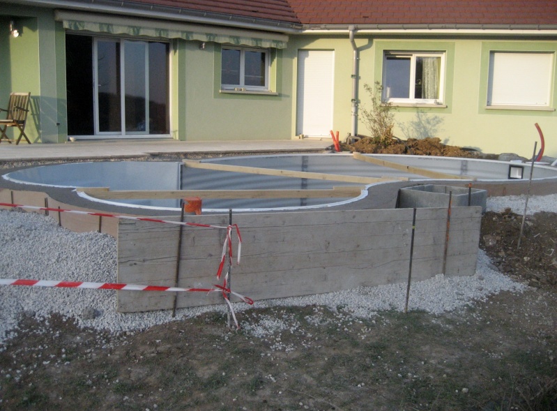

voici ma dalle faite par un specialiste je prescise
mise en place skimmer , spot , buse , et branchement hydrau

suite , preparation poteaux pour plage haute ,
on va couler poteaux et remblayer en concassé semaine prochaine
allez vu les temperatures vais appeler wat pour indiquer que suis pret a recevoir liner
allez aujourd hui local technique tout la journée , j espers k j aurais tout fini ce soir !!!! on va etre deux c est cool les potes bon faut juste prevoir un fut de plus pour la tireuse

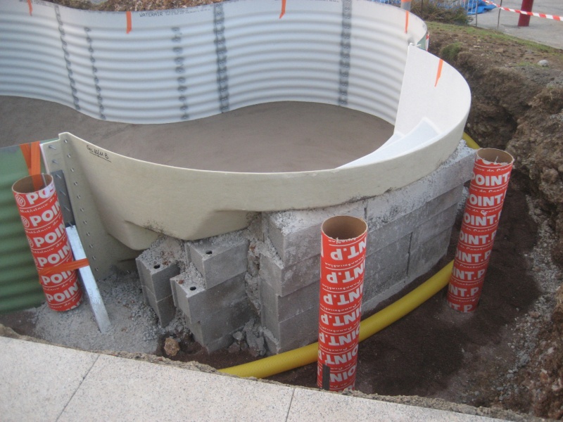

et le ferraillage il est passé a la trappe
Age : 67
Re: projet celine7 ou 8
c est la prochaine etape , les cylindres sont pas remplis de beton , on va rajouter les chainages et ferailles

je parle de celui de la chape
Age : 67
besnard a écrit:je parle de celui de la chape
????? il n est pas necessaire de ferailler une chape legere de 5 a 7 cm j en ai discuté longement avec le l artisan qui a bossé chez moi ( il fait des piscines depuis 20 ans )
DESMO- Baigneur amateur
- Nombre de messages : 152
Localisation : haute saone
DESMO a écrit:????? il n est pas necessaire de ferailler une chape legere de 5 a 7 cm j en ai discuté longement avec le l artisan qui a bossé chez moi ( il fait des piscines depuis 20 ans )besnard a écrit:je parle de celui de la chape
Une chappe maigre de 5/7 cm d'épaisseur c'est évident que ça ne se feraille pas c'est meme fortement déconseillé, on a jamais vu de fer dans un château de sable.
Vu la quantité de parpaings et mortier sous l'escalier Besnard comme moi pensions que tu avais fait aussi solide pour le fond
Je connais un chauffeur routier qui fait son métier depuis 35 ans et pourtant l'enfoiré comment il conduit mal.
Poser une Wat. n'a évidement rien à voir avec la fabrication d'une piscine en dur, il doit surement s’arrêter aux kits car les autres c'est du béton.
Tu n'aurais pas une photo prise de l'autre coté de l'escalier pour voir l'autre jambe de force.

j'espère que ton artisan s'arrête au kit et ne fait pas d autre construction
Age : 67
il travail les petites chappe pour W****** , et fait egalement les piscines complete beton avec bien sur des chappes plus consequente feraillé ou fibré selon terain naturel , bref peut importe ,
il a suivi la bible de wat les 5 cm de chape c est un argument de vente si tous était dit a l achat ou marqué sur la bible pour que ta piscine soit digne de ce nom tu ne l aurais surement pas acheté vu tous ce qui faut rajouter en gros environ entre 3000 et 4000 euro
la majorité sur le forum on fait des chapes entre 15 cm et 20 cm ferraillé fibré ou les deux avec drain périphérique et central et puits de décompression
DESMO a écrit:c est la prochaine etape , les cylindres sont pas remplis de beton , on va rajouter les chainages et ferailles
T'a oublié les fers dans tes poteaux
ben suis loin d etre convaincu qu une dalle de 20cm feraillé ou fibré soit necessaires pour ce type de construction !!!!! l avenir me le dira

Paulo-77 a écrit:DESMO a écrit:c est la prochaine etape , les cylindres sont pas remplis de beton , on va rajouter les chainages et ferailles
mais non
hier fini le remblai , bon aujourd hui on a coulé la ceinture , fait reserve sur skimer , control aeration drin , et reflexion pour fermer le coté derriere piscine le paysagiste m a proposé de faire en rondin de bois pour se marier avec l enrochement , bonne idée , allez zou on commande le matos
Mais si car des fers qui ne sont pas encrés dans le béton du fond pour servir d’amorce ne servent absolument à rienDESMO a écrit:Paulo-77 a écrit:DESMO a écrit:c est la prochaine etape , les cylindres sont pas remplis de beton , on va rajouter les chainages et ferailles
mais non
Pour un petit poteau sans amorce qui ne porte pas grand chose, le béton se suffisait à lui même pour tenir droit
La preuve Wat met des parpaings sans fer
faut pas tous fair comme le dit la notice
Age : 67
Ce n'est pas le type de construction qui fait la différence mais le sol qui va recevoir cette construction qui peu le plus peu le moinsDESMO a écrit:ben suis loin d etre convaincu qu une dalle de 20cm feraillé ou fibré soit necessaires pour ce type de construction !!!!! l avenir me le dira
DESMO a écrit: pour le drain peripherique c est fait , le puit de decompression et fait pour le drain , pas fait de drain sous piscined puisque pas noté dans la bible et pareil a justifier sont utilité !!!
He bien tu a mal lu la bible voir pas regardé les dessins car Wat s'est décarcassé pour faire une notice que ton maçon suis quand ça l’intéresse et l'oubli complètement pour autre chose.
Étonnant Non. La preuve:
Mais c'est surement inutile CQFD
