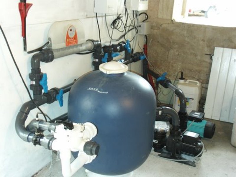

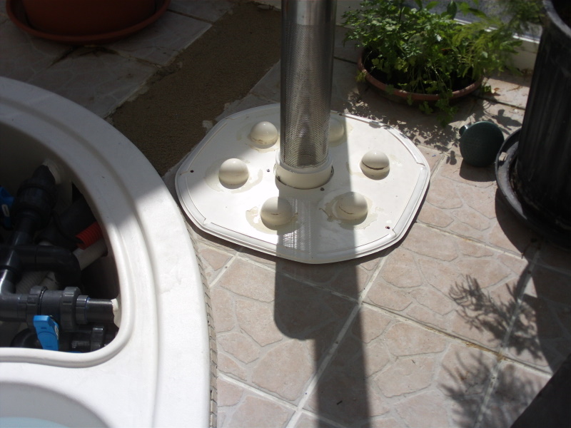

suppression des cartouches remplacement par un filtre a sable je conserve que le prés filtre en inox et la pompe pour la ncc prix de revient filtre 600s pompe noochi sw15
raccords vannes tuyaux câble électrique 1200euro et trois petite journée de boulot
6 cartouches pour escawat chez wat 500euro. la ncc a deux fois plus de puissance

Je ne comprend pas très bien pourquoi vous avez mis deux pompes. Est-ce que vous pourriez poster un schéma de l'installation ?

j ais conserve la pompe d origine essentiellement pour la ncc et j ais mi un filtre a sable de 650 et une pompe de 15m3h
pour la filtration je passe par le filtre et si je veux la ncc je coupe la filtration et j enclenche la pompe d origine celle ci faisant 30m3h
si je l avais conserve que pour la filtration il aurais fallu un filtre de 1m voir 1m,20 de diamètre et pas sur que la ncc aurais fonctionné correctement

J'ai moi aussi modifié mon Escalier mais de manière différente de Besnard car pour l'instant j'ai conservé les cartouches (faut les user avant au prix qu'elles valent)
