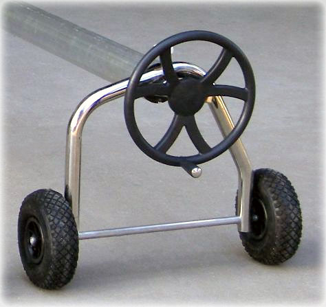

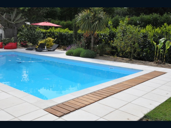

j'ai trouvé celà mais c'est du mouvant (enrouleur haut/bas)
Enrouleur bâche encastré dans la plage Modeles_enrouleur_2_big
Enrouleur bâche encastré dans la plage 69600211_xl-c
http://www.piscines-vinet.fr/exemples-de-realisations
Enrouleur bâche encastré dans la plage Modeles_enrouleur_big
Pour ma part, je pense plutôt le laisser en position basse.
Bonne soirée

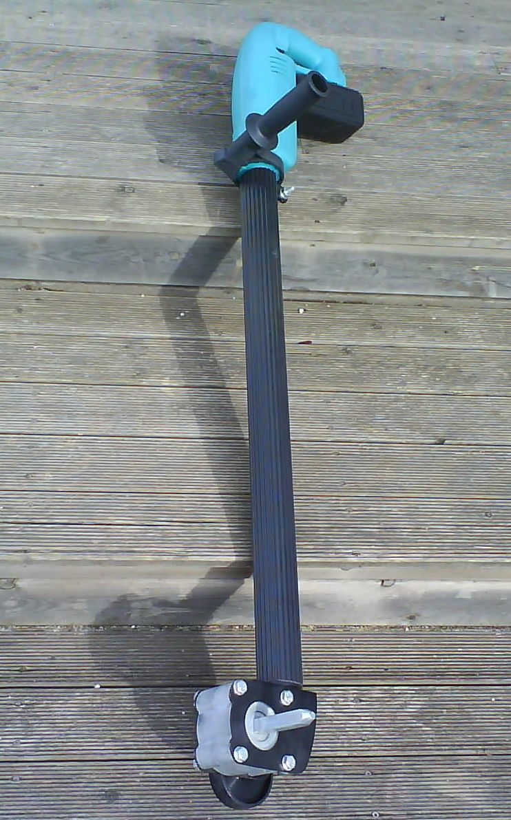

Enrouleur bâche encastré dans la plage 13413506751
actionné par une manivelle d'enroulement électrique cherry
Enrouleur bâche encastré dans la plage ManivelongEP700
