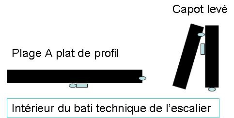

est-ce que quelqu'un a eu ce problème alors qu'il serait de mon point de vue simple de scier la plage dans sa longueur et de mettre une charnière piano pour qu'au lieu de se soulever comme un capot de voitue, la plage s'ouvre comme un volet ou un capot de bateau...[img][/img]
on voit qu'à l'ouverture la plage butera sur l'abris
tandis qu'un système tel que décrit après serait plus pratique sans diminuer la solidité de la plage enfin de mon point de vue Surprised
[img][/img]
ça serait vraiment génial que la modif vienne de W****** d'ailleurs Very Happy
enfin moi je suis content et ravi de l'ensemble du service mais ça ça serait vraiment top si c'est réaliste et efficace bien sur
Est ce que quelqu'un a été confronté à ce problème ?

Plusieurs problèmes dans ton projet:
Les appuis de la plaque d'origine sont sur le pourtour donc si tu veux la couper en deux il te faudra créer des appuis au centre sinon la plaque va s’affaisser.
Le composite se travail très bien mais il faut faire comme si c'était de l’aggloméré pas comme du bois, il faut donc utiliser des vis à agglo en réalisant des avant-trous borgnes sinon ça casse.
Si la plaque n'est pas trop lourde, à ta place je chercherais plutôt vers des charnières démontables ou placer les charnières à l'opposé en utilisant un model qui crée un déport pour éviter la margelle et lever dans le sens de l'abri.

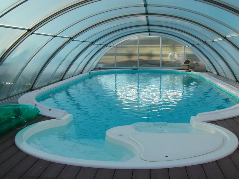

[img][/img]
et je peux me baigner toute l année même a - 15° par contre j ais surtout pas demandé a ma commerciale de sans occupée Mdr
Age : 62
