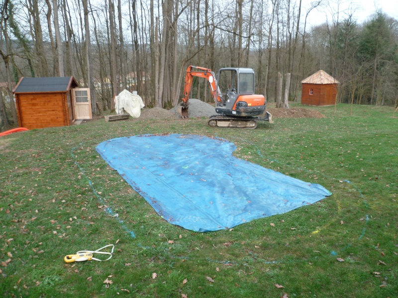

Nous avons lancé officiellement le début des travaux ce week-end pour la construction de notre piscine Emma 2. Mdr
En réalité, on commence par le local technique, la livraison de la piscine étant prévue pour le début décembre.
La dalle est prête à recevoir l'abri en bois, qui servira de local technique Smile

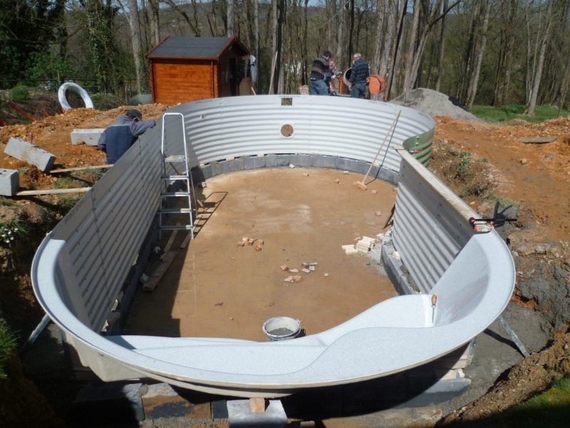

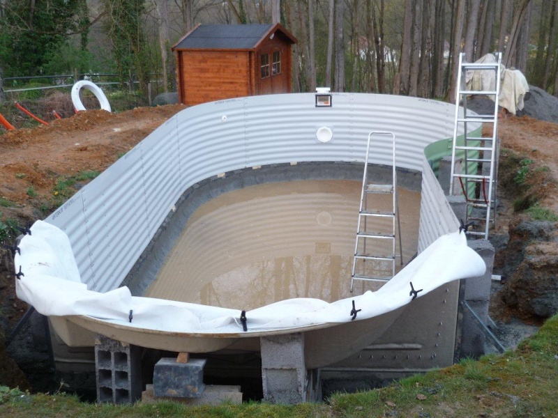

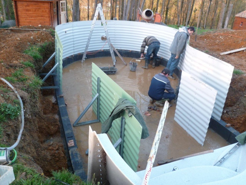

Je reviens vers vous pour vous donner de l'état d'avancement de la construction de notre Emma. Les conditions météo de ces derniers mois ne jouent pas en notre faveur Crying or Very sad mais, il faut bien avancer lol!
Les panneaux sont montés, les jambes de force scellés ...
Voici quelques photos
[img][/img]
[img][/img]
[img][/img]
[img][/img]
Reste à finir le pan coupé à 45 °, faire le drainage périphérique et les tranchées avant de passer à la plomberie.

Message  Paulo-17 le Lun 8 Avr 2013 - 21:42
Belle réalisation Bravo du solide lol!
Juste une petite chose, on dirait que tu a mis les fers en partie basse de ton radier plutôt qu'en partie haute.

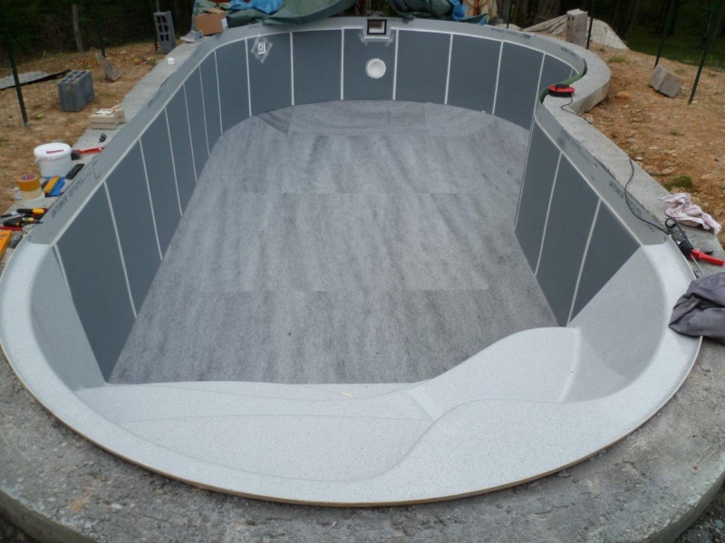

Quelques nouvelles concernant l'avancée des travaux. Vu les conditions météo exceptionnellement exécrables ce printemps et que j'en ai marre de vider la piscine à la pompe, pelle et seau, j'ai donc fait un abri (un peu comme Paulo,) Rolling Eyes
[img][/img]
[img][/img]
Ainsi, ne risquant plus la pluie, j'ai mis en place l'isoplan que j'ai fixé, en plus du double face, avec une colle pro MS9 hybrides polymères. L'isoplan a bien tenu, impeccable. Je n'ai pas eu besoin de placer des margelles en bas et heureusement car avec le pan coupé .... Seul problème, j'ai chanfreiné la découpe du skimmer et du refoulement du mauvais côté boulet1
Concernant le collage de feutrine, j'ai utilisé une bombe de colle en spray (poolstik). ça va nickel en complément de la colle livrée par wat. Le spray colle immédiatement, très pratique sur le pan coupé et paroi verticale. J'avais qu'une bombe et il m'en a manqué Sad ,compter donc 2 bombes.
[img][/img]
Enfin, le poseur du liner est venu, et bientôt le grand plongeon (JE VEUX DU SOLEIL).

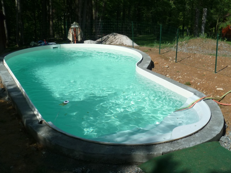

Un photo prise hier soir, entre 2 averses, et ensuite, une photo avant le début du chantier. ça change le paysage quand même !
Après :
[img][/img]
Avant :
[img][/img]

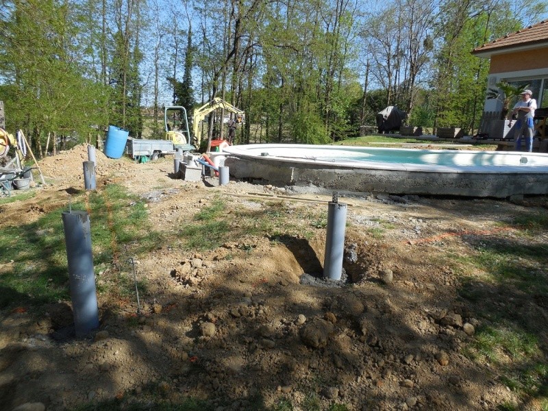

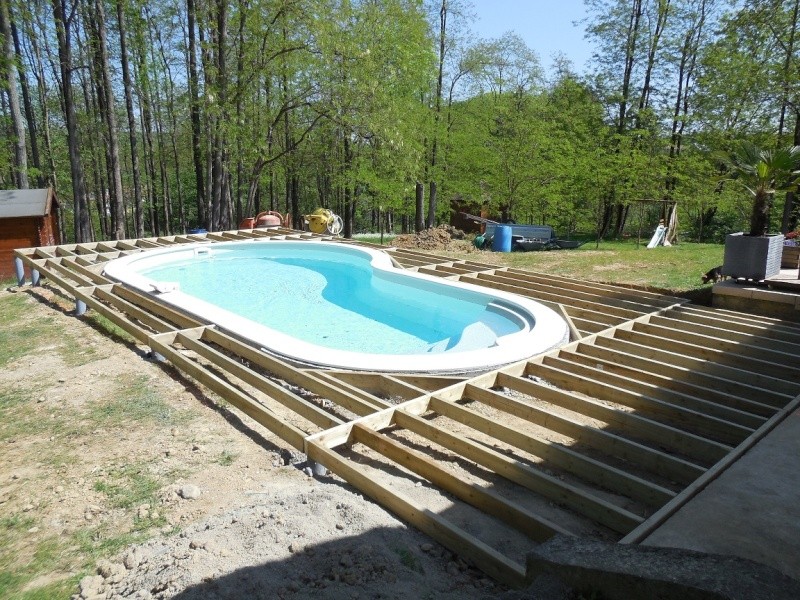

Comme convenu, ce printemps, je me suis attaqué à la réalisation de la plage. Dans un premier temps, le carreleur est venu poser les margelles. Ensuite, avec une tarière hydraulique, j'ai fait des pieux pour trouver le sol stable. Après, mise en place des lambourdes. Reste à placer les lames de terrasse (en bois composite), chose qui devrait être faite avant la fin du mois.
