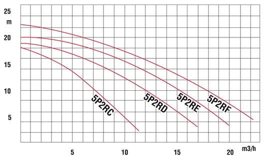

chris ibiza a écrit:J'ai l'impression que mon filtre n'accepte maximum que 8.5 m3/h et un debit de 3.45...sur ce point de problème car elle font moins de 2bars...
Je ne comprend rien à ta phrase lol!
Avec ta pompe de 8 m3/h et tes longueur de tuyaux il ne doit pas te rester plus de 3 m3/h à l'arrivé, mais j'ai pas d'idée sur le résultat avec la 0.75, peu être 6 ou 7 m3/h, ça m'étonne que ton filtre n'accepte que 8.5 m3/h, il n'y a pas 10 modèles chez wat.

Pour mon filtre :
J'ai refait une simulation au calme et une analyse complète...
1,85 bars et 6,8m3h...
les courbes des Sta rite :
Si je comprend bien la 0,75 cv ne pourra qu êtres mieux...j aurais aimé pouvoir calculer ce que j aurais au final comme nombre de "bars" et nombre de m3/h avec cette pompe...mais la première chose à faire c'est de calculer le nombre de mètres exactes...
Merci encore et encore et encore :-)
