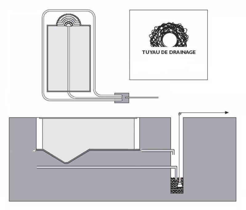

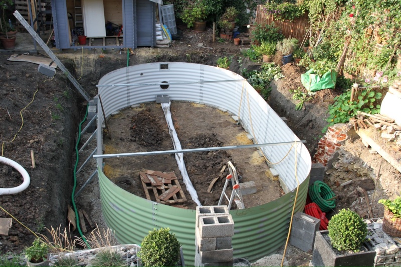

Message  Paulo-17 le Sam 2 Mar 2013 - 17:53
2T90 a écrit:Il faut donc prévoir un trou 2 mètres plus large et plus long que la piscine ! C'est énorme Shocked !
Que dit tu Question Question Question
tu a juste une tranché à faire qui va du bas de ton excavation vers l'extérieur ou sera ton puits pour le drain centrale, les drains périphérique tu les posera à coté de la structure après sa pose.
Suivant le modèle Wat:
Ou autre:
Pour le périphérique tu choisi:
Tu prend du drain agricole en Ø 50 ça suffit amplement et pour le puits soit un tube PVC soit des buses (béton ou plastique)
PS: Quand celui qui est aux manettes de la pelleteuse assure bien les cotés sont bien droit lol!
Sans être du métier j'avais une trentaine de cm d'écart:

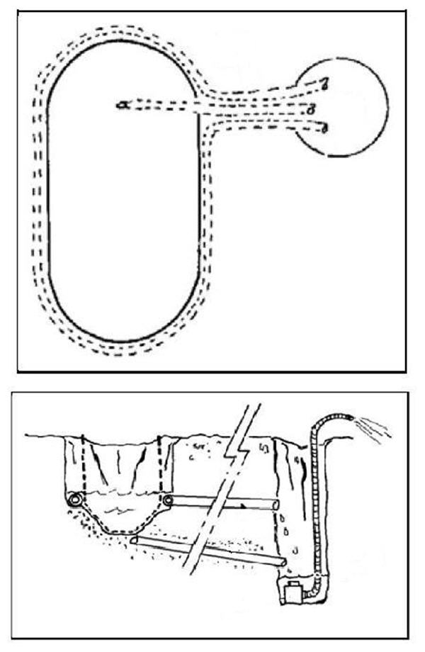

Message  Paulo-17 le Sam 2 Mar 2013 - 21:22
Merci, des dessins et photos sont souvent bien plus explicite qu'un long discourt, tu n'a besoin que de 10 cm pour poser un drainage (en position B) et en plus tu peu le mettre à l'intérieur des jambes de force comme moi (en position A).
Même si on prend le DTU d'un drainage normalisé pour les fondations d'une maison il ne faut que 25 cm en latéral.
Sur une piscine on peu utiliser du drain enrobé en posant juste un peu de sable ou de gravier dessus:
C'est ce que j'ai fait:

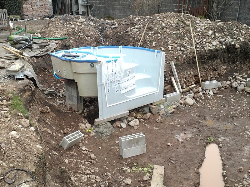

Message  2T90 le Dim 24 Mar 2013 - 13:23
Escalier en place....
Reste a faire quelque réglages, mais le gros de la mise en place est fait....
Le trou est tres (trop) grand, mais ca permet de bien circuler autour et en dessous !
Comme j'avais de la hauteur à rattraper, j'ai vissé des cales en bois (de la hauteur de mes cales en bois temporaires) sur la tranche de la palette pour permettre un basculement de l'escalier en toute sécurité (pas de casse sur la fibre), j'ai ensuite mis les cales sous la partie en fibre de verre avant de détacher la palette.
En parallèle, j'ai creusé le puit de captage, j'ai passé 6 heures pour creuser 50*50 sur 50 de profondeur, avec les cailloux, c'est une horreur !

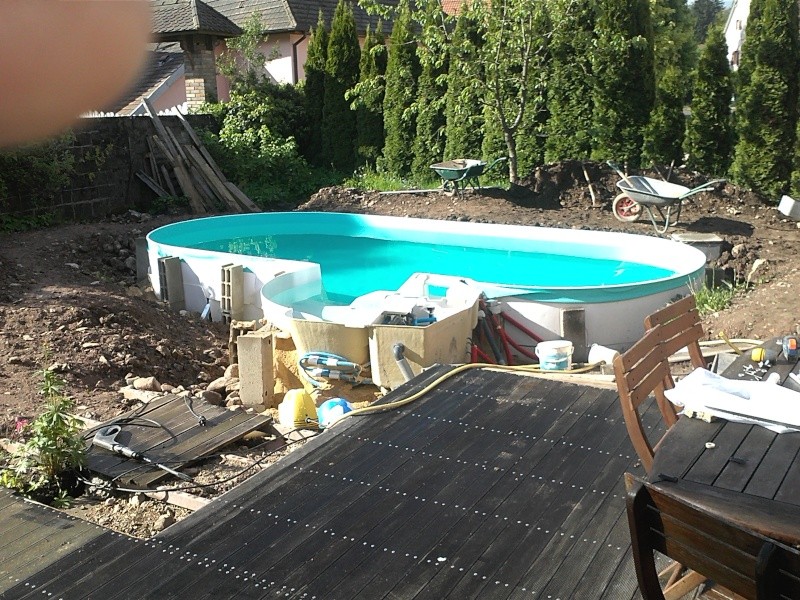

Message  2T90 le Sam 25 Mai 2013 - 20:10
Et voila tout rempli, tout marche, y a plus qu'a attendre le soleil... No... et remblayer...
Je remblaye directement la terre, mais je monte au fur et a mesure une dizaine de centimètre de largeur de gravier en 4/6 pour que la structure ne soit pas en contact direct avec la terre.
Sinon pour le montage du puzzle, pas de surprise particulière.
J'ai prévu une alimentation d'eau et une évacuation pour la douche avant et après la baignade à coté de la plage de l'escalier.
Pour le remblaiement de l'escalier, j'ai pris du sable calcaire, bien moins cher que le sable à maçonner. On en trouve facilement dans une carrière. D'ailleurs je vous conseille de regarder autour de chez vous les vendeurs de granulat, car dans les grandes enseignes de bricolage, c'est hors de prix.
En tout cas, le montage en lui même n'est pas très compliqué, par contre la nature et l'emplacement du terrain déterminera la difficulté de la mise en place.
A signaler tout de même, pour la pose de l'isoplan, et du tapis de sol, comme il est dit dans la notice, il faut le pose au dernier moment avant la pose du liner, sinon ca se decolle... Sad . C'est qui m'est arrivé malgré la pose de 4 fois plus de double face que ce qui est préconisé et une chaleur... très limitée.
