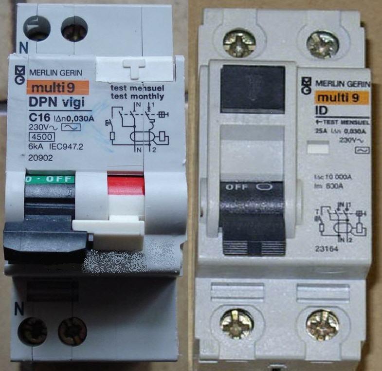

Branchement disjoncteur différentiel 30ma 1301310943382112410819787
Tu avais presque la réponse dans tes photos, regarde:
Branchement disjoncteur différentiel 30ma Dif-ae10
C'est pour ça qu'il faut acheter Français, c'est écrit ou gravé dessus lol!
Branchement disjoncteur différentiel 30ma Ddr__i10
Si tu regarde attentivement ton disjoncteur général EDF tu verras qu'il doit être écrit dessus "test mensuel" car lorsque l'on fait l'impasse sur les essais, si l'on a vraiment besoin de la protection le dispositif ne fonctionne pas ou trop tard.
Sans le faire tous les mois un essai tous les 3 mois ou au moins tous les 6 mois est un minimum malgrés l'inconvénient de remettre à l'heure les horloges, c'est pour ça qu'il faut profiter du changement d'heure, comme ça on est sûr de le faire 2 fois par an sans com
