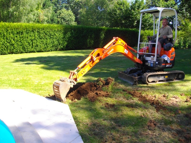

Message  Jojo87 le Dim 19 Mai 2013 - 15:21
hello désoler pour le retard voici quelques photos de la modification filwat
La tranchée
