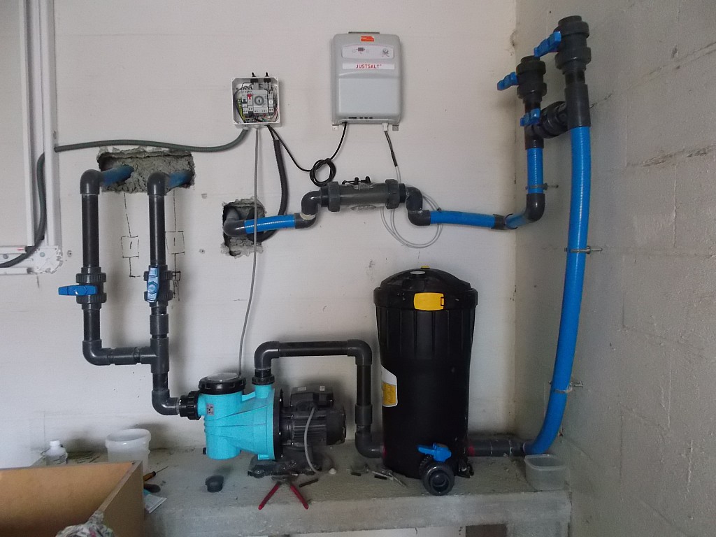

Voici une photo de l'installation du local technique.
Je doit nettoyer le filtre 2 fois par jour. Quand je l'ai nettoyé, il se met directement dans la zone jaune, et passe assez vite dans la zone rouge. Le local technique est plus bas que la piscine.
Quelqu’un a une idée comment résoudre ce problème?
Le filtre est en route depuis 3 semaines.
Merci,
Johan

Re: Mauvais filtration
Bonjour Denis,
Mon filtre tourne marron aussi, mais il y'a une plage en dalle autour, donc pas de terre.
J'ai aussi envoyé un mail au service client, j’attends la réponse.
Nettoyer à haute pression, ça ne casse pas le filtre?
Johan
Johan
Pour Joli, en voyant ton local technique tu a une hydraulicité lamentable, 15 coudes à 90° au plus court c'est monstrueux tu perd 25% des capacités de ta pompe, en plus tu as plein de "montagne russe" qui n’arrange rien.
Comme ta pompe est sous le niveau de la piscine, la hauteur se transforme en besoin de pression donc les zones verte, orange, rouge ne sont peu etre pas adaptées.
Le nettoyeur haute pression pour les cartouches c'est super (pour le vendeur) en 6 mois voir moins tu devras la changer, les miennes terminent leur sixième saisons et elles sont encore parfaites.
Pour les deux il serait peu etre intéressant de voir le taux du TH (Calcaire) et peu etre de traiter en préventif.
Un PH haut favorise aussi le colmatage en précipitant les minéraux.
Attendre que la pression monte de 0.7 c'est aussi beaucoup ce qui peu aussi expliqué les difficultés pour faire sortir les cochonneries qui sont dans les plies.
Quand on utilise un nettoyeur haute pression la distance ne veux pas dire grand chose car si il pousse à 200 bars le résultat ne sera pas identique à un 60 bars, un jet d'eau au bout d'un tuyau de jardin dépasse rarement 3 bars donc c'est vrai que ça va aller plus vite mais il vaut mieux etre patient.
La pluie, le vent, apportent de la terre, du sable et divers choses que l'on retrouve dans son bassin même avec un abri.
joli
comme Paulo l hydraulicité lamentable et même pas de bypass sur la cellule
si le reste de la piscine est montée comme ça bonjour pour la suite
joli
D'abord le commercial, qui sait tout bien expliquer, à vu l'installation et n'a pas fait de remarque.
J'ai du recommencer tout à cause de la colle mauvaise, j'ai faut tout les collages comme il fallait, et j'avais plein de fuites.
J'ai du tout recommencer, avec de la bonne colle, et je n'ai plus de fuite. Sur le bypass je doit encore raccorder la pompe à chaleur.
Le robinet sur le filtre j'ai du acheter moi-même, le matériel PVC pour raccorder le PAC n'était pas compris dans la commande, je ne suis pas spécialiste, en plus j'ai la sclérose en plac donc j'ai laissé mettre la piscine par mon maçon qui à pait un travaille fantastique.
De la part de w..air je n'ai eu aucune bonne expérience. Vendre c'est bien, et ça s’arrête la. J'ai découvert ce forum trop tard.
Mais ça ne résout pas le problème du filtre qui s'encrasse si vite.
Quelqu’un aura une idée comment je pourrait améliorer mon installation?
Merci,
Johan
joli a écrit:Bonjour à tous,
D'abord le commercial, qui sait tout bien expliquer, c est nouveau à vu l'installation et n'a pas fait de remarque. il a pas osé
Mais ça ne résout pas le problème du filtre qui s'encrasse si vite. trempage dans un mélange acide et eau
Quelqu’un aura une idée comment je pourrait améliorer mon installation? la refaire
Merci,
Johan
Age : 67
Bon ton local n'est pas beau, mais ta piscine c'est joli
Pardon pour le jeu de mot, la gestion des dénivelés est vraiment bien réalisé
A tu noté la pression que tu avais à la mise en route
Le problème pour ton local c'est que tu ne t'est pas laissé la possibilité de modifier grand chose car beaucoup de collage sont jointifs.
Pourquoi tu n'a pas fais la rehausse du filtre car ça ajoute des coudes pour rien et ça fait un point haut
Sinon pour ta bonde de fond, il faut ouvrir un petit peu la vanne afin de faire tourner l'eau du bas et de gaver un peu plus la pompe.
Il manque aussi une vanne coté refoulement car là si tu veux intervenir sur ta cellule tu vide une partie de ta piscine.
Une analyse complete de ton eau donnerait peu etre une idée de la cause du colmatage mais si tu a continué des travaux autour du bassin ça peu etre une partie du probleme.
Bonjour Paulo,
Merci pour la réaction.
J'avait déjà acheté une vanne pour placer côté refoulement, je l'avait vu trop tard, mais es-que ce ne devait pas être livre avec le reste? Ils sont vraiment radin chez w..air! Ainsi le matériel pour connecter le PAC...
Il se peut que tout au début que j'ai mis la pompe en route il y'avait encore un peu de ciment dans la piscine (du placement des margelles) et comme nous n'avons pas encore l'abri un pue de terre, assez pour encrasser le filtre.
Hier j'ai mis le filtre dans un bac d'eau avec du vinaigre (pas beaucoup, la bouteille était vide) et ça va déjà mieux.
Je recommencera avec un peu plus de vinaigre.
une bonne idée?
Johan
une bonne idée?
Johan
avec du vinaigre ça va pas faire grand chose une dose d acide chlorhydrique et trois doses d eau toute une nuit et rinçage
Commandé un nouveau filtre chez FilterFast (Amérique) le 11 aout.
Reçu le 14 aout au matin.
Payé 88 € au lieu de 139 € chez W...air.
Tout marche impeccable. 0.7 bar et maintenant ça reste.
J'ai probablement encrassé le filtre lors de la mise en route et en ouvrant la bonde de fond (ciment des margelles etc..)
J'espère que mes problèmes sont fini maintenant.
Johan
Johan

Les essais du voisin n'on aucun interet car rien ne prouve que ce qui bouche sa cartouche soit identique, par exemple ceux qui ont utilisé du floculent n'arrive presque jamais récupérer leur cartouche.
L'acide chlorhydrique fonctionne sur les minéraux, la javel fonctionne mieux sur les matières organiques.
Sinon chez Wat il y a Easy Filtre qui fait les deux et le gras en plus
Lors de la toute première mise en route de la filtration après la pose liner, il faut mesurer la pression sur le manomètre du filtre il s’agit de la pression initiale. Lorsque le manomètre indique une pression supérieure de 0,7 bar à la pression initiale il faut nettoyer la cartouche. Ne vous focalisez pas sur les couleur du manomètre.
Je suis d’accord avec Paulo sur certains points, votre local technique est largement sous le niveau d’eau donc vous avez une pression initiale sensiblement plus élevée que la moyenne et les abords de votre piscine (vraiment très belle au passage) sont en terre donc vous avez forcement beaucoup de poussière qui tombe dans l’eau.
Votre changement de cartouche confirme que celle en place était encrassée voir aussi entartrée (un coup d’Easy Filtre devrait la récupérer sans problème).
Pour votre local technique, ce n’est peut être pas parfait il y a effectivement beaucoup de coudes mais cela reste correct, inutile de tout refaire
Laurent de W****** a écrit:Bonjour,
Pour votre local technique, ce n’est peut être pas parfait il y a effectivement beaucoup de coudes mais cela reste correct, inutile de tout refaire la tu est gentil on reconnais le commercial
