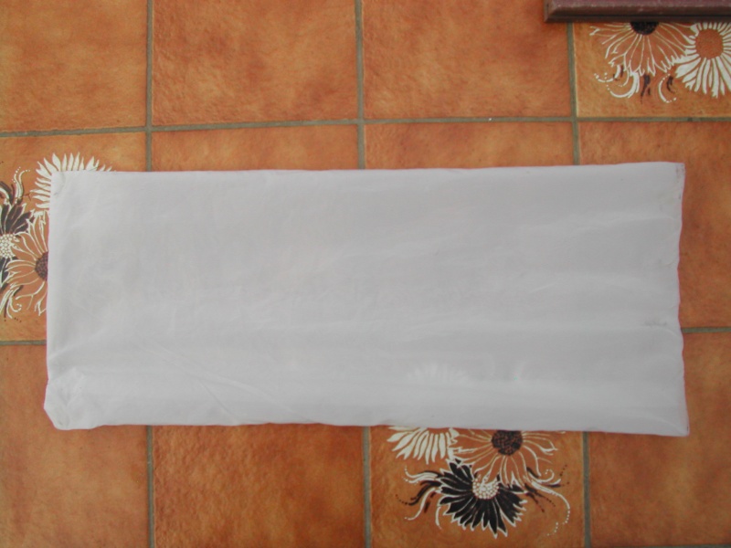

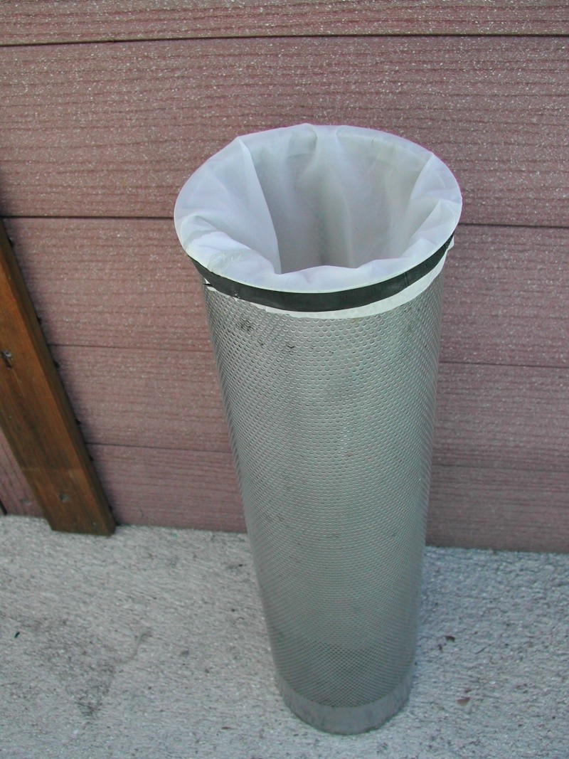

Mon filtre en inox est en réalité le préfiltre comme tu en possède un dans ton skimmer, bon le mien est un peu plus conséquent diamètre 15 cm pour 50 cm de haut, j'en possède deux, un qui est équipé d'une toile de 25 µm (0.025 mm) qui me sert uniquement à passer le balai
Chaussette de filtre CW 100 Dscn4210
Chaussette de filtre CW 100 Dscn4211
et l'autre équipé d'une toile 220 µm (0.220 mm) qui reste en permanence et qui empêche les cartouches de se salir (6 cartouches et un nettoyage par ans) qui n'ont besoin de retenir que les particules de taille inférieur à 0.22 mm, par contre la chaussette est nettoyer chaque jour en période de baignade et chaque semaine en dehors.
Chaussette de filtre CW 100 Dscn4212
Chaussette de filtre CW 100 Dscn1111
Chaussette de filtre CW 100 Dscn4213
J'en ai un aussi sur le préfiltre de pompe en 25 µm pour récupérer ce qui aurait réussi à passer le pré-filtre et les cartouches.
Une toile plus fine dans le skimmer ne fonctionne pas car elle se colmate trop vite et dans ce cas on prend un risque avec la pompe donc le 220 µm est très bien.
Chaussette de filtre CW 100 Dscn1810
Je prend ma toile sur ce site qui la vend au m² à des tarifs correct:
https://www.growend.com/produits/toile-filtrante-polyester
les chaussettes vendues par les piscinistes sont à usage unique un peu comme des bas ou collants et leur finesse doit etre raison d'état car je n'ai pas réussi à la trouver.
Une fois que j'ai résolu le problème d'usure causée par la boule de l'anti-retour mes chaussettes durent plus de 3 ans.
