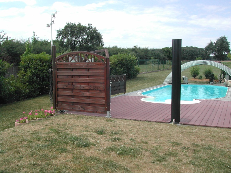

Plusieurs membres ont réalisés des piscines 1/2 voir complètement hors sol, deux petites photos pour illustrer.
Une semi hors sol :
Une autre qu'il est difficile de faire plus hors sol :
En dessous à la deuxieme page tu a "Luna3 hors sol par Campets34 qui devrait ressembler à ton projet.

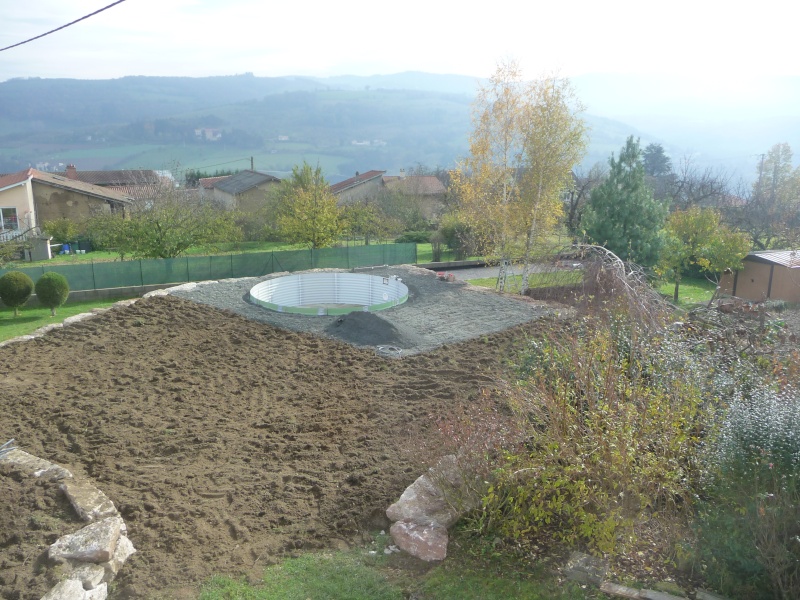

Bonjour: voici ce que l'on a fait
Voici en presque finalité
Je n'arrive pas a insérer directement les photos
A bientot

Merci pour les photos. Vous avez mis quoi autour de la piscine ? Il y a quelle différence de niveau entre le terrain naturel et le haut de la piscine ?

J'ai fait faire un enrochement sur 1,80 mètre, en remblayant autour de la piscine.

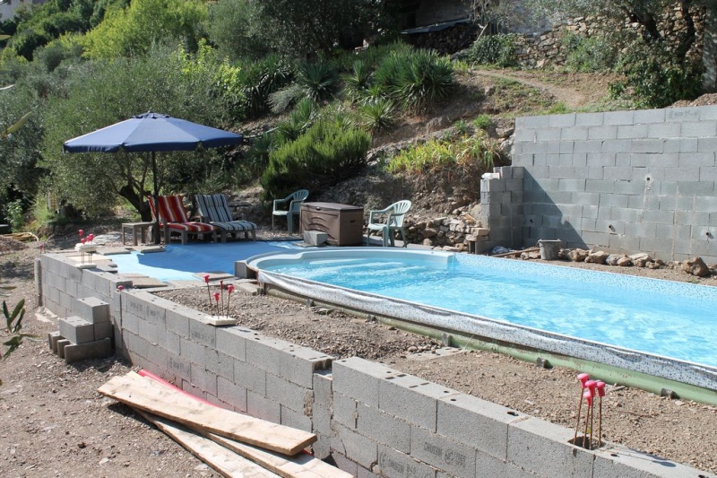

Message  campets34 le Lun 9 Déc 2013 - 16:25
J'avais un peu le même problème. Voici ma solution.
Les espaces entre les murets et la piscine ont été comblés par les matériaux extraits des différentes fouilles. Sur les petits cotés, les plages ont  1.30m de large.
Sur le remblai, il est prévu un hérisson, une dalle de béton de 10 cm puis des dalles de plage collées dessus.
Les murets seront crépis et plus tard cachés par de la végétation.
J'avais 3 cotés à faire mais cela peut s'adapter. Au lieu de blocs bétons tu peut faire un mur en pierres ou un petit enrochement.
Bon courage.

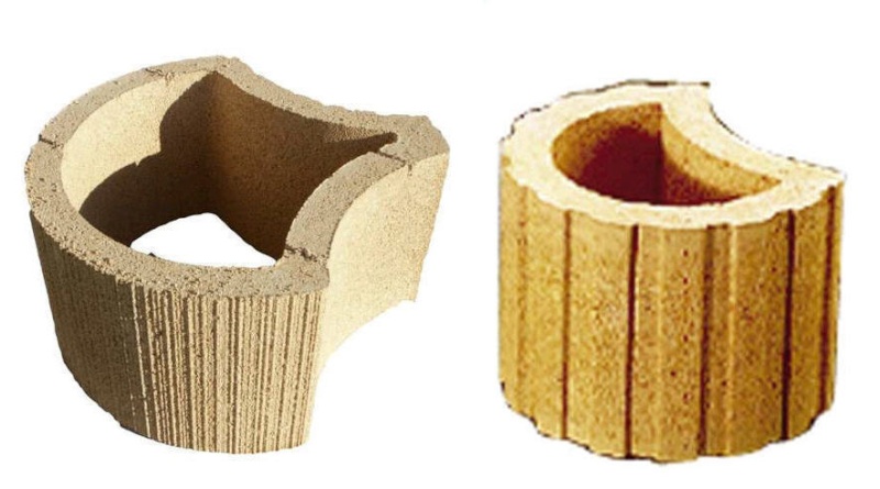

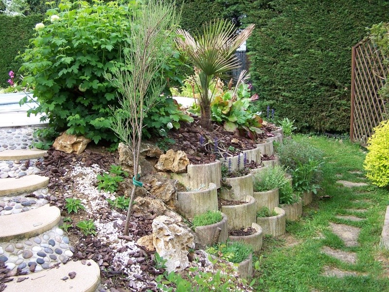

Je peux te montrer une photo de ce que j'ai été obligé de faire pour terminer le remblai. Si la photo veux bien se mettre:

Il s'agit d'un produit fabriqué par SOTUBEMA:http://www.sotubema.fr/taluflor-soutenement-paysager.html

Bonne idée ce système d'éléments, j'aime beaucoup. Tu dois mettre du béton à la base ou entre les éléments ? ou sont-ils simplement posés les uns sur les autres ? Tu as quelle hauteur de mur au total ?
Ce système coûte combien ?
J'aime bien aussi la manière dont tu as fait les escaliers. Tu aurais une photo de l'escalier complet ? Merci

Oui t'as l'air d'apprècier, Merci. Pour tous ces détails je t'ai mis un lien dans un deuxième message, en dessous de la photo.
Tu auras toutes les précisions que tu voudras. J'ai environ 85 cm de hauteur d'éléments mais tu peux faire la hauteur que tu veux et il n'y a pas besoin de mettre du beton ni en dessous ni entre les éléments, ils sont enchevétrés.
Si tu as des précisions à me demander, n'hésites pas .

J'ai aussi utilisé des talus floraux pour tenir la terre contre ma piscine et contre mon abri de jardin,
au départ je voulais faire toute la largeur mais à 6€ la pièce sur 15 m en 3 rangées c'était coûteux.
Moi j'ai réalisé une semelle béton car tous ceux que j'ai vu avait bougé après plusieurs années.
Achat chez Leroy Merlin : Ici

Message  chritian le Sam 25 Jan 2014 - 17:51
Bonjour Paulo
J'ai du leroy merlin sur les deux côtés et seulement là car il y a peu de terre à tenir. Tu verras sur la photo la différence de poids de terre à retenir.
Il y a un bon mètre de terre à retenir en bout de piscine (8% de pente) c'est pour ça que j'ai pris du Sotubema, chaque élément pèse 29kg.
Sotubema fabrique ces éléments à Coubert soit à 5 Km de chez moi, ils me les ont livrés gratuitement.
Pour ce qui est des éléments Leroy tu verras dans le temps avec la polution ils deviennent noirs et comme on y met de la végétation dedans on

Message  Paulo-17 le Sam 25 Jan 2014 - 20:45
Quand tu a été chez Leroy tu as pris le modèle de droite qui n'a pas beaucoup de profondeur de superposition, moi j'ai pris l'autre
qui est plus profond et se pose comme pour faire des marches :
J'y suis aller chez Sotubema, c'était un de mes fournisseurs, mais ça revenait 4 fois plus cher donc comme je n'avais que 80 cm
et pas 2 m de terre à tenir je suis reparti chez Leroy Pinpin.
J'ai même roulé dessus avec mon 4X4, par chance je me suis juste arrêté la roue dans la bordure sans qu'elle ne bouge,
mais c'est sûr qu'entre un produit de grande surface et un produit pour collectivités locales c'est normal qu'il y ai une difference.
