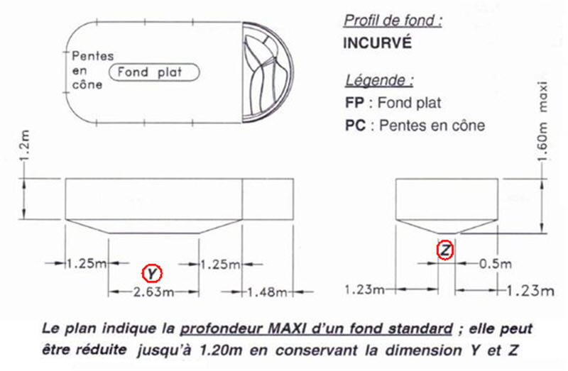

j'ai un fond incurvé et un fond plat
Pour 1.70m de profondeur il me marque largeur (cône)1.60m - ( plat )0.56m - (cône)1.60m.
                                                    Longueur (cône)1.60m - (plat) 3.82m - (cône) 1.60m
 Mais j'aimerais augmenter la plage de 0.56, et réduire la hauteur a 1.40m ou 1.50m.
Voila!

Re: Nouveau waterman
Message  Paulo-77 le Lun 24 Mar 2014 - 22:39
La partie dite "Fond plat" pour toi 0.56 X 3.82 est invariable tu ne peux pas l'augmenter sauf si tu fais un fond plat à 1.20 m.
Par contre tu mets ce que tu veux comme hauteur entre 1.70 et 1.20 comme ce plan :
Pour ta chape 8 cm c'est très bien en faisant attention à respecter l'enrobage des fers car c'est pas très facile avec 8 cm, c'est une cote bâtarde.
