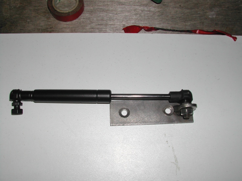

Remplacement vérin couvercle Escawat Dscn4312
Comme je ne l'ouvre qu'une ou deux fois par mois c'est pas un gros problème.

J'ai remis le mien à neuf :
Remplacement vérin couvercle Escawat Dscn4411
L'une des vis indémontable de rotule à été réduite pour etre actionner avec une clé de 11 à la place du 13 d'origine :
Remplacement vérin couvercle Escawat Dscn4412
L'ensemble est nettoyer dérouillé :
Remplacement vérin couvercle Escawat Dscn4413
Puis repeint :
Remplacement vérin couvercle Escawat 091026114230211244722717
Remplacement vérin couvercle Escawat 100811093406211246548709
Mon Blog : http://paulo-77.skyrock.com/  Mise à jour le 22 décembre 2018 Remplacement vérin couvercle Escawat 1510170828542112413669715
Remplacement vérin couvercle Escawat 1503210335572112413090536
Nombre de messages : 13749
Age : 67
Remplacement vérin couvercle Escawat Empty Re: Remplacement vérin couvercle Escawat
Message  Paulo-17 le Lun 12 Mai 2014 - 22:38
Remplacement vérin couvercle Escawat 1301310943382112410819787
L'une des vis indémontable de rotule à été réduite pour etre actionner avec une clé de 11 à la place du 13 d'origine car elle avait fini à la pince étau, les filetages et taraudages on été refait  :
Puis repeint :
Remplacement vérin couvercle Escawat Dscn4414
Et enfin remonté avec un petit tube de Ø 6 en cuivre coupé pour le poser par dessus la tige pour palier aux faiblesse du gaz quand il est déployé :
Remplacement vérin couvercle Escawat Dscn4415
Pour le peut de fois ou on a besoin de s'en servir c'est bien suffisant et ça coûte 0 €, j'ai réduis la mousse autour du vérin qui a tendance à garder l'humidité.
