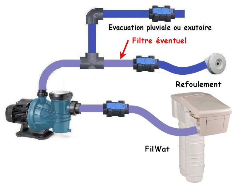

Le gros du travail va etre bien sûr de creuser pour les tuyaux et la modification de FilWat, tu pourra tout préparer à l'avance et ne couper la filtration qu'un jour ou deux.
Conserver la cartouche de filwat est une bonne solution d'attente qui peut devenir définitif si tu gère bien ta cartouche.
Tu n'est pas obligé de creuser plus bas que le refoulement sauf si tu roule en voiture sur l'emplacement de tes tuyaux.
Tu baisse le niveau de ta piscine juste sous le skimmer, sur le refoulement tu pose un bouchon de préférence à vis.
Ensuite tu coupe le coude d'origine comme le dessin, tu pose un coude (grand angle pour réduire les pertes) et un manchon pour installer ta nouvelle canalisation, utilise de la colle dite "Bleu" spécial PVC souple.
Tu remplace la pompe par un Plexiglass ou autre afin de boucher le trou.
Pour le local technique n'hésite pas un poser une vanne de rejet, bien utile le jour ou tu te retrouve avec des algues et pour faire une vidange partiel.
Utilise de préférence des coudes "grand angle" qui limite les pertes de charges et font gagner du débit.

Message  Paulo-77 le Dim 20 Avr 2014 - 9:11
Un petit dessin, tu peux voir que si tu ne ferme pas avec la plaque (rouge) l'eau va passer au plus court et qu'il y aura très peu d'aspiration au pré-filtre.
Tu peux faire comme un membre qui a récupéré la plaque de la pompe en bouchant tous les trous.
Par contre une pompe deux fois plus puissante, tu va bien sentir la difference  Exclamation  Exclamation  (sur ta facture EDF)  lol!

Message  Paulo-77 le Dim 20 Avr 2014 - 22:03
Ta pompe serait plutôt trop grosse que trop petite.
Tu fait une plaque en plastique pour boucher comme la photo plus haut, il faut que se soit étanche.
