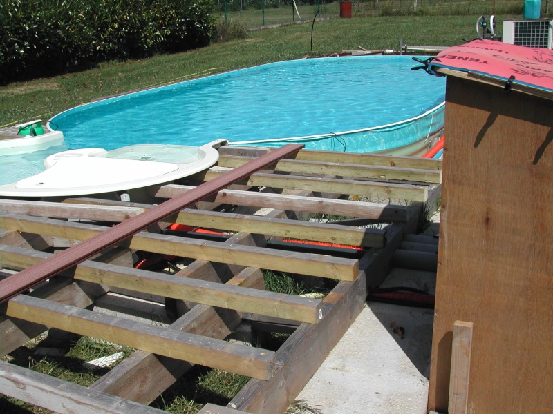

Message  Paulo-17 le Lun 27 Juil 2009 - 23:22
Bientôt la plage
Lambourdes en cours, le pédiluve devant la douche solaire est presque fini.
Les lames fond juste la taille de la plage 4.90 m.

Aujourd'hui j'ai un peu avancer, j'ai complété le sable sous l'Escawat et commencé les lames.
Plage en bois composite - Page 2 Dscn1314
J'ai mis les chutes en provisoire car demain mercredi baignade.

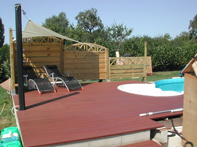

Message  Paulo-17 le Mar 4 Aoû 2009 - 21:13
Presque la fin, il reste les marches, le pédiluve, les par-vents et après le béton
Photo prise juste après un coup de jet, je suis étonné de la quantité de tanin qui sort, plus que du bois traditionnel.

Message  Paulo-17 le Sam 15 Aoû 2009 - 21:42
Encore un peu plus avancer, mais il reste toujours du travail.
Encore plus de photos sur mon blog.
Plage en bois composite - Page 2 Dscn1410

Message  christophec94 le Jeu 27 Aoû 2009 - 18:20
Paulo-77 a écrit:Bonjour
Très sympas tes transats !!! lol!
