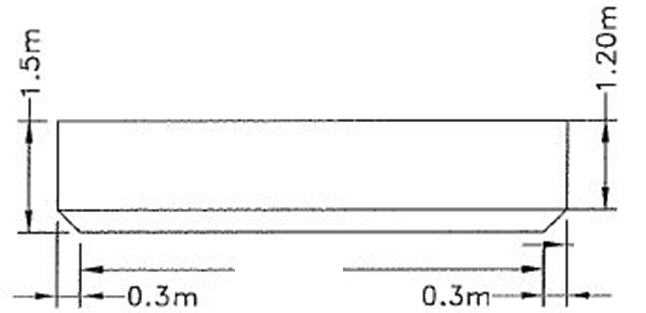

Message  Paulo-77 le Mer 29 Oct 2014 - 14:37
Si tu as le bon liner il n'y a aucun problème, les panneaux sont identiques c'est l'excavation qui sera différente.
Solution standard qui nécessite un bon aux manettes de la pelleteuse, creusement à 1.24 puis après dessin précis de la piscine continuité de l’excavation jusqu'à 1.55 m avec une pente à 45°, si tu veux faire une chape ou radier plus épais tu augment ton creusement en conséquence.
D'autre solutions comme un radier en béton armé sont évidement possible.

Message  chrisfcna le Mer 29 Oct 2014 - 14:59
Merci Paulo pour ta réponse rapide
là je comprends mieux avec son schéma
j'ai vu cela nulle part dans mon manuel wat
par contre comme tu dis il va falloir etre precis
je doit donc faire creuser a 1.55 a l interieur du perimetre (je crois que je laisserais une marge d'une quinzaine de centimetre dans le bas du panneau
donc 1.55
- 5cm radier
- 1.40 eau
pour avoir 10 cm en haut de la piscine correct?
Merci encore

Message  Paulo-77 le Mer 29 Oct 2014 - 16:18
La marge que tu vas laisser éventuellement il faudra te la finir à la pioche donc il faut y penser car l'angle à 45° devra partir des toles Very Happy
Logiquement tu devrais avoir cela dans ta notice :
Dans le cas contraire contact Wat par mail car si il y a erreur dans la notice il faut vérifier le matériel avant qu'il ne parte.
C'est bien ça pour ta hauteur d'eau sans oublier que si ton sol est à risque (instable ou argile susceptible de retrait/gonflement)
il faudra passer en radier porteur en creusant plus profond.

Message  chrisfcna le Jeu 30 Oct 2014 - 7:34
Encore Merci Paulo
Il me semble que je n'ai pas vu ce schéma dans mon bouquin
ni dans la notice que j'ai reçu avec le gabarit fournit pour le traçage
d'apres toi l'angle de 45° je le fais en premier pou je fais d'abord le fond de 5 cm ?

Message  Paulo-77 le Jeu 30 Oct 2014 - 8:36
Il est plus logique de faire le fond en premier et ensuite les remontées.
