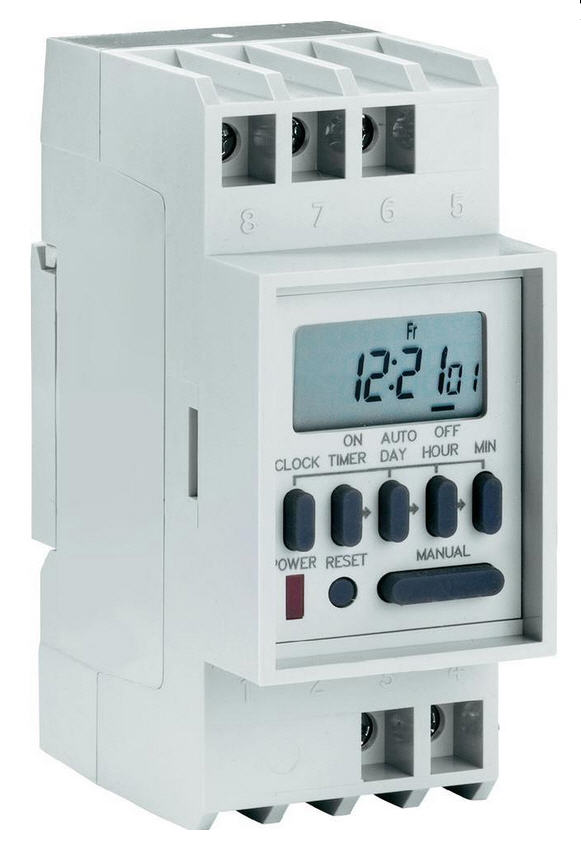

Mon mari étant absent en ce moment, il faut que je remplace le programmateur. Il a acheté un programmateur digital sur C****d en regardant le forum (Merci à paulo 77) TM 848-2. Aujourd'hui je cherche le schéma de câblage correspondant pour échanger l'ancien par le nouveau.
L'ancien :
https://i.servimg.com/u/f18/19/24/72/37/images11.jpg
le nouveau :
https://i.servimg.com/u/f18/19/24/72/37/index11.jpg
Merci à tous cordialement

Un peu plus grand pour que l'on soit d'accord sur les N° de borne :
Remplacement du programmateur W* par TM 848-2 Progra10
Le fil de neutre initialement sur la borne 1 va sur la borne 3 du nouveau
Le fil de phase initialement sur la borne 2 va sur la borne 4 du nouveau
Le fil du contact (orange) initialement sur la borne 3 va sur la borne 8 du nouveau (surement trop court à allonger)
Le fil du contact (2 fils noir) initialement sur la borne 4 va sur la borne 7 du nouveau (surement trop court à allonger)
Comme cela tu dois pouvoir te passer de schéma mais si tu en veux un pas de probleme.
Sur le site de Conrad tu peux télécharger la notice.
Attention si ta pompe à une consommation égale ou supérieur à 8 A il faudra un relais.

Message  sophgki le Jeu 11 Juin 2015 - 19:18
Merci Paulo,
Pas besoin de schéma, les numéro me suffisent amplement. Je vais déjà rallonger les deux fils , je branche, je teste et je dis quoi !
Encore Merci.
Cordialement.

Message  stephgki le Mer 24 Juin 2015 - 17:38
Bonjour Paulo77,
Le branchement effectué, j'ai testé en manuel, la pompe fonctionne nickel. Me reste plus qu'à programmer les plages de fonctionnement de la pompe. Je vous tiens au "jus".
