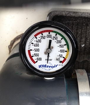

J'ai l'aiguille du manomètre bloqué avec la vis intérieure ,
dans un post ( t3168-depaner-son-manometre ) vous parler d'ouvrir le mano si il n'est pas remplit de glycerine .
Est ce que je peux le faire avec le mien ?
ou doit-je le remplacer ?
aiguille manomètre bloqué. Mano2
Merci a tous.

Le vacuomètre se démonte complètement, la preuve :
aiguille manomètre bloqué. Dscn4510
Tu desserre le couvercle (en bas à gauche) afin de libérer légèrement la vitre, tu fais tourner la vitre afin que la vis de décompression (vis 6 pans avec joint noir interne) se trouve juste devant ta vis desserré, tu enlève la vis 6 pans, tu resserre ta vis qui bloque l'aiguille.
Remontage, tu remet la vis de décompression, tu tourne la vitre afin que la vis soit au plus proche de la bulle d'air et tu resserre le capot.
Si la cause était bien l'aiguille coincé dans la vis ça fonctionnera en ayant perdu que très peu de glycérine, j'ai eu la même panne mais moi c'était la pièce en laiton à droite au milieux qui c'était dé-sertie donc pas réparable.

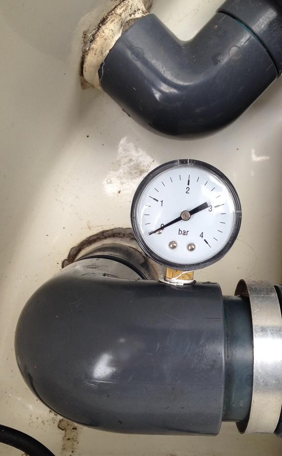

Il m'a vendu un soit disant compatible:
aiguille manomètre bloqué. New-mano
malheureusement l'aiguille ne décolle pas , je pense qu'il ma vendu un produit qui mesure une pression positive , alors que sur l'ancien c'est des valeurs négatives .
Je vais donc aller revoir le piscine , mais avant je vais démonter complètement l'ancien grâce a ta photo , c'est nickel.

Eh oui les piscinistes n'y connaisse rien,  lol! il t'a vendu un manomètre (qui mesure des pressions alors que tu avais besoin d'un vacuomètre qui mesure des dépressions.
Mais si tu lui as demandé un manomètre compatible il a répondu à ta demande,
par contre si tu as emmené le vieux c'est un abruti.  Mdr

on va dire 50/50 , j'ai demandé un manomètre en lui montrant l'ancien que j'avais démonté. il a vérifié le filetage , mais pas fait attention au cadran .
je vais lui laisser une seconde chance .
J'ai démonté l'ancien , et recollé l'aiguille qui ne tenait plus sur l'axe.
maintenant il faut que je trouve le niveau Zéro pour caler correctement l'aiguille .
car remit en route l'aiguille dépasse le maxi ( -600mBar )
d’après la doc , cela voudrait dire que mes filtres sont colmatés a mort . mais je doute , je les ai nettoyé.

fin de l'histoire ,
le pisciniste de connaissait pas le vacuometre , il n'en a pas en stock .=> remboursement du manomètre .
Grace a ta photo j'ai réparé l'ancien vacuometre.
après quelques tests , toutes vannes ouvertes , avec ou sans filtres , je retrouve les valeurs .
-125 mBar sans filtre, ca semble correspondre . -800 mBar avec filtre , c'est pas top.
il faut changer les filtres ou les nettoyer , mais j'ai déjà essayé avec un tuyau d'arrosage , ils deviennent blancs , mais j'ai l'impression que ca ne suffit pas .
va falloir investir... sauf si quelqu'un a une idée pour decolmater des filtres.
