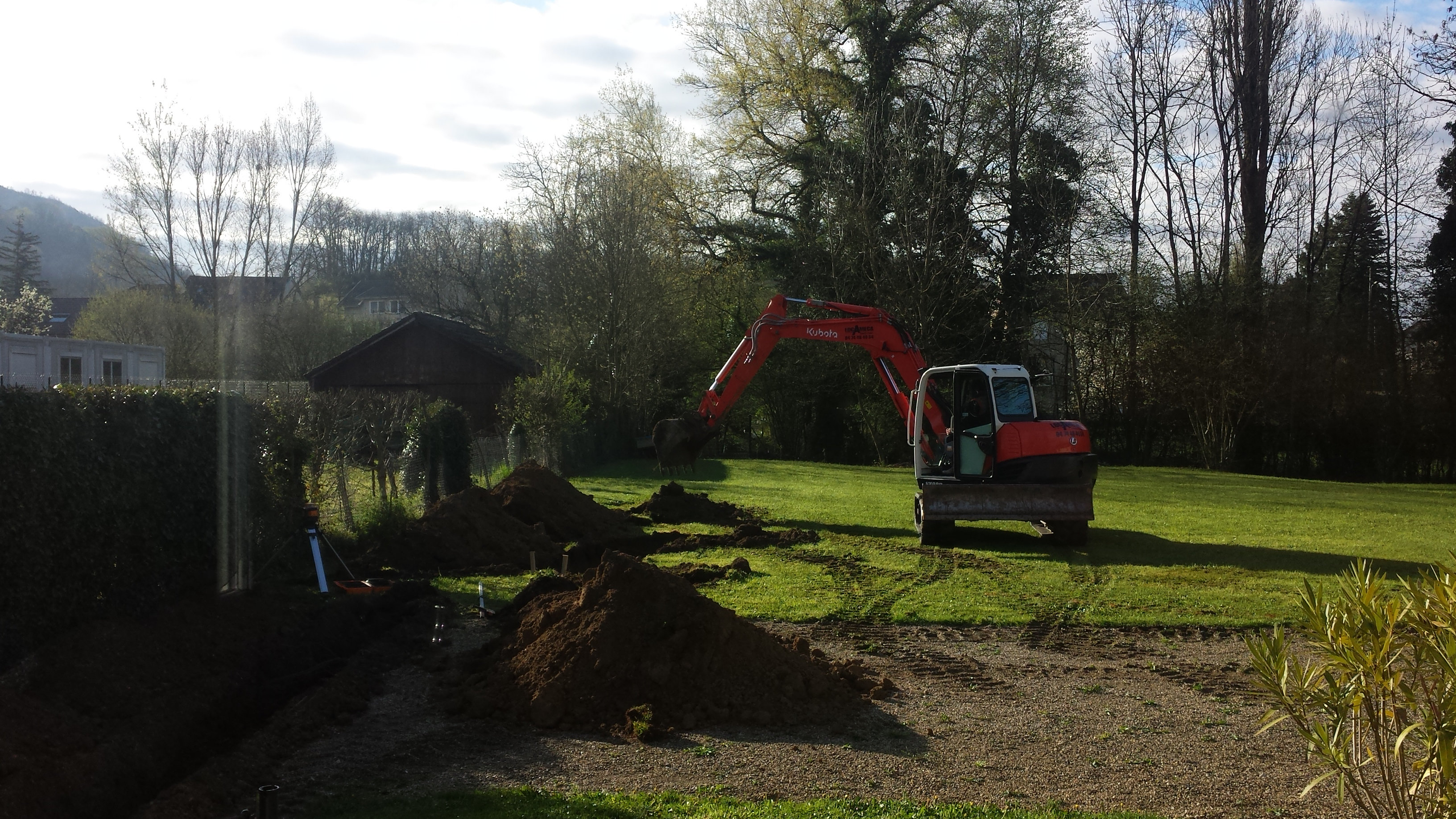

Alors hier on a profité du beau temps pour poser le gabarit et tracer le terrassement.
Construction Valérie 9-2 inv - Page 2 20160410
Construction Valérie 9-2 inv - Page 2 20160411
J'ai aussi mis en place mon point 0 pour le terrassier.
Premier coup de pelle mécanique Jeudi.

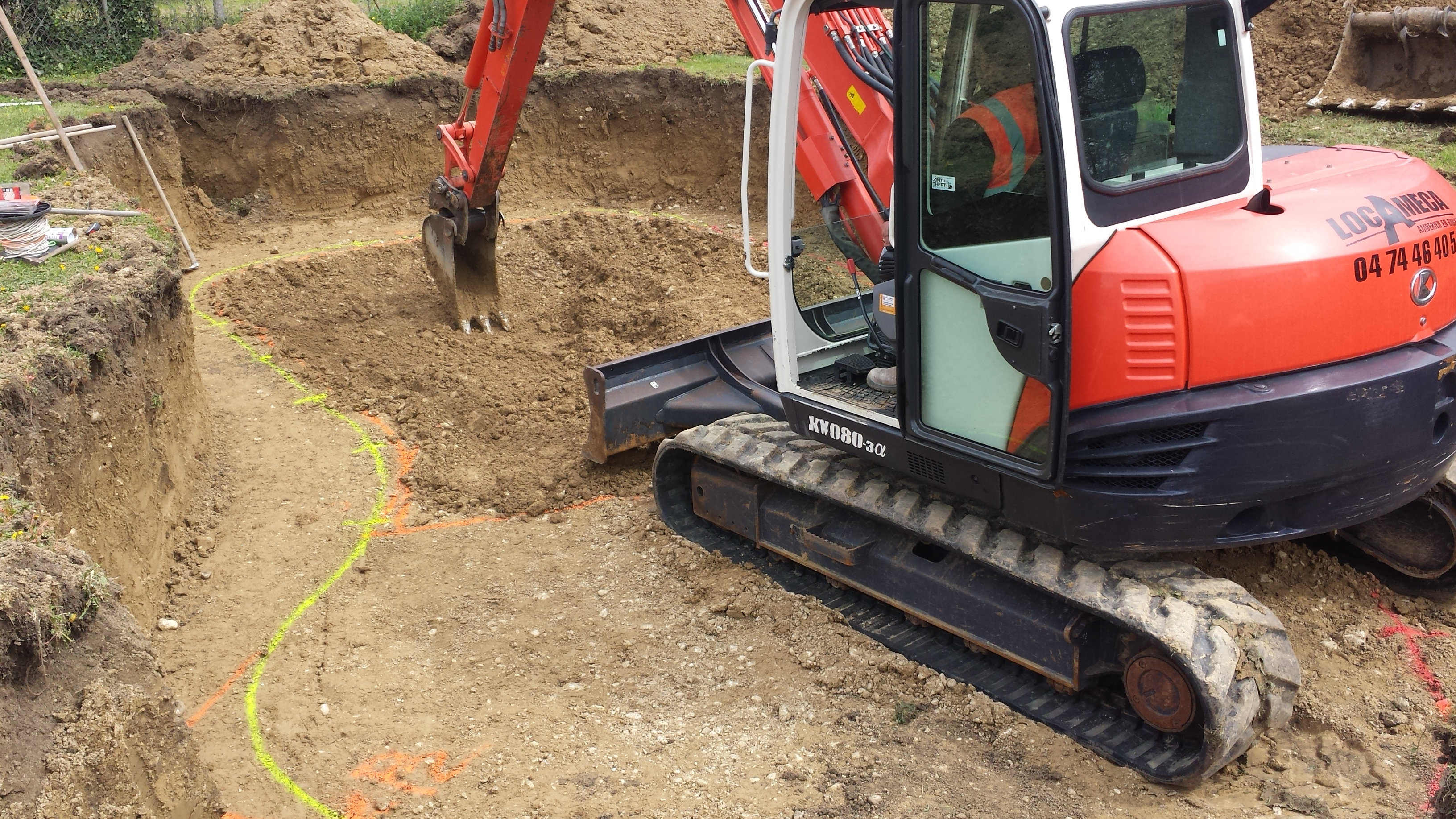

La semaine dernière la construction à démarré. Terrassement le jeudi :
Construction Valérie 9-2 inv - Page 2 Jbxk

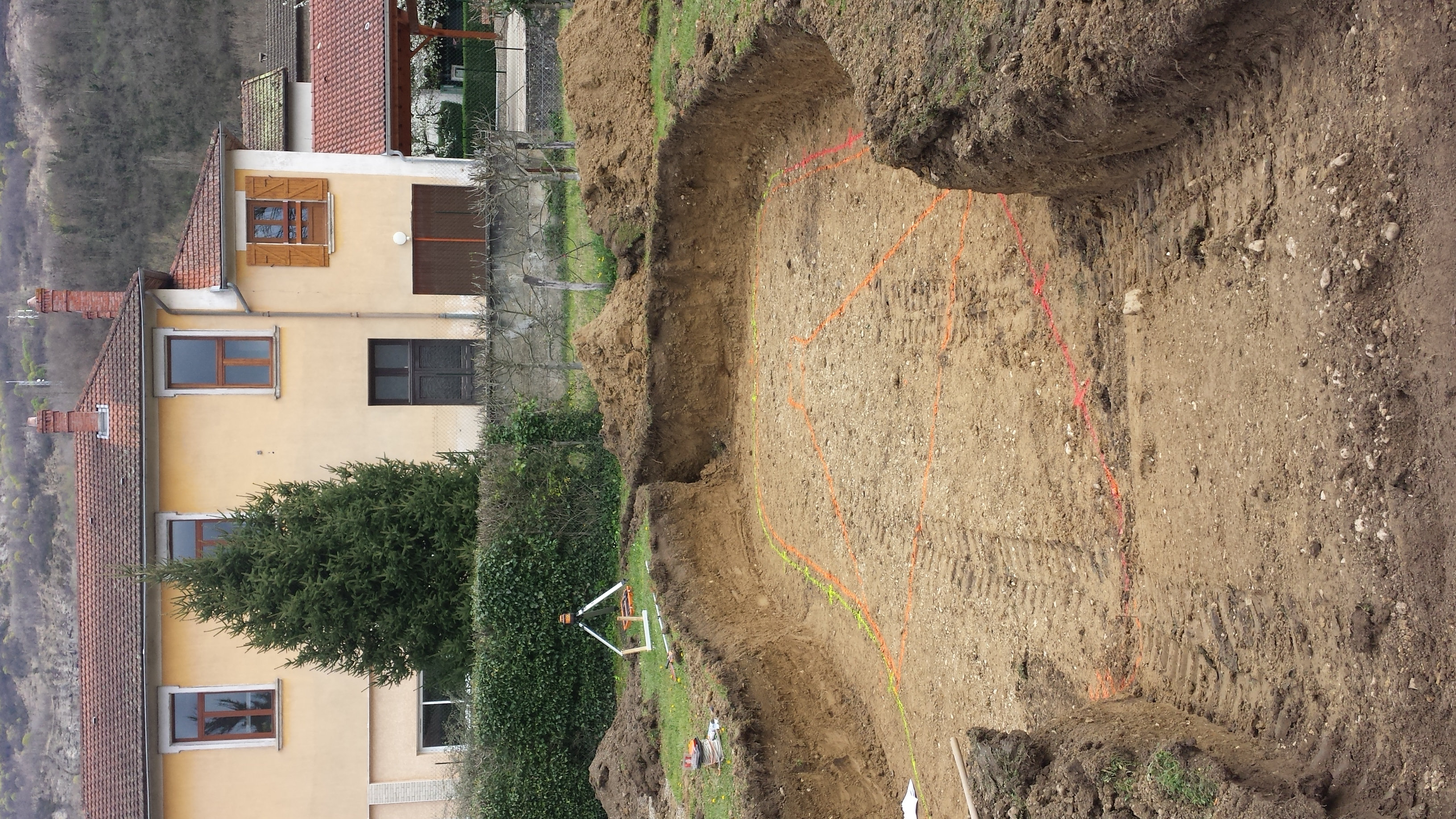

J'ai profité que le terrassier parte manger à midi pour retrasser le fond :
Construction Valérie 9-2 inv - Page 2 9rvm
Suite et fin du terrassement le jeudi après midi.
Construction Valérie 9-2 inv - Page 2 5n1d

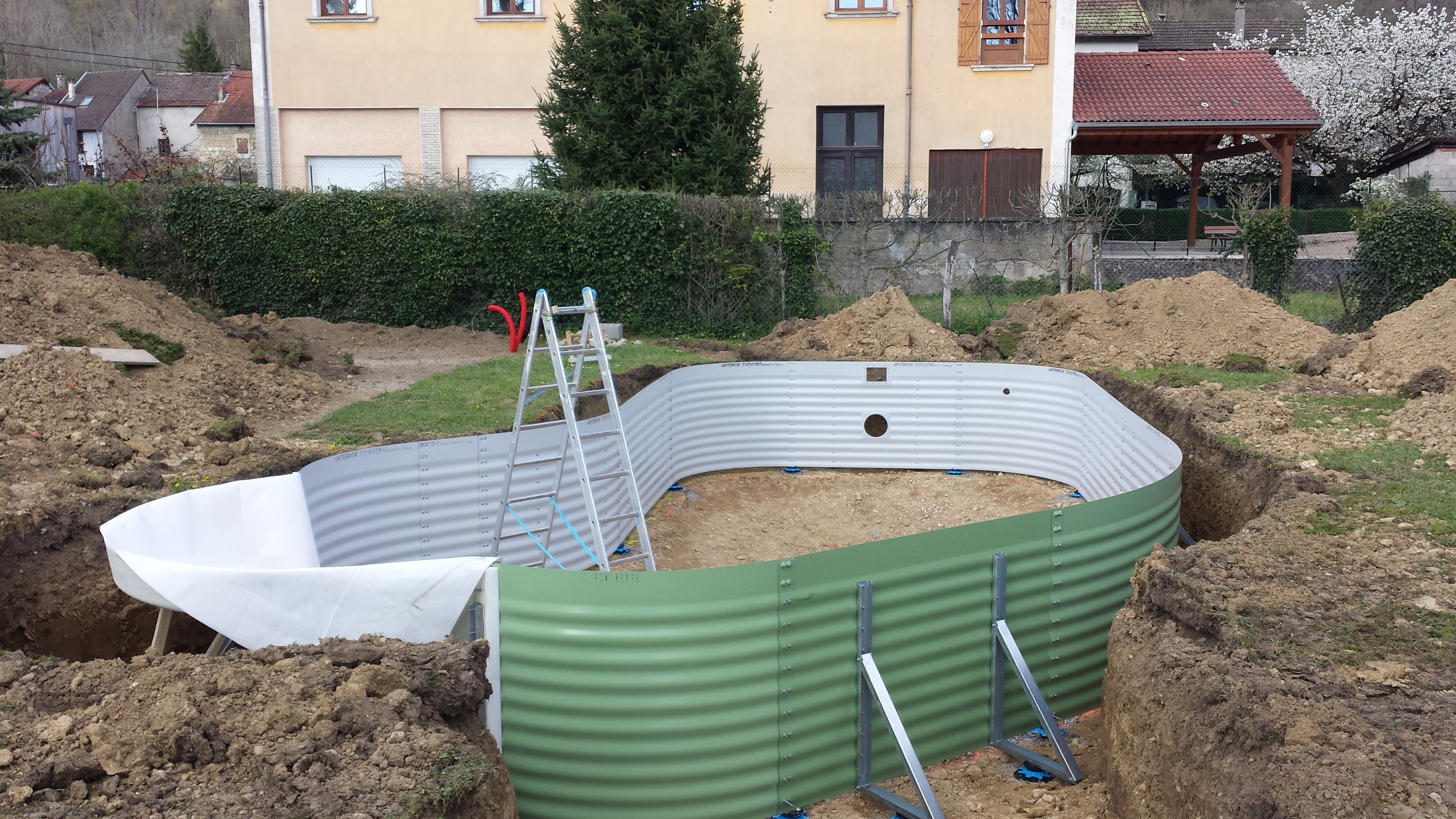

Montage de la structure, mise en place de l'escalier (ont en a chié lol) et montage des jambes de forces le dimanche
Construction Valérie 9-2 inv - Page 2 Mxuq
Construction Valérie 9-2 inv - Page 2 Fybw
Voila pour le moment tous se passe bien je croise les doigts pour que sa dure.

ça avance bien!
Bonne idée les patins réglable pour maintenir les jambes en position ... Wink

Ah bon, plus de trou ? A quoi donc à la place ?
Les patins sont fournis ?

A la place des trous c'est une semelle en béton armé sur toute la largeur et sur toutes les parties comportant des jambes de force (+/- 20 cm de hauteur).
Comme moi j'avait fait il y a 8 ans sans le radier central. Les plots s'ont bien sur fourni, normalement il serait de même pour l'escalier.

Salut tous le monde !
Je vous confirme que les patins sont bien fournis. Ils permettent un réglage de +/- 20mm quand la structure est posée. Ceux des jambes de forces vont super bien pour le réglage de la verticalité.
Comme Paulo la dit les jambes de force sont noyées dans du béton armé sur 15 à 20 cm de haut. Dans les courbes le boudin de béton de 15x15cm est conservé.
Plus de trous sous les renforts il faut juste laissé un espace de 5cm minimum.

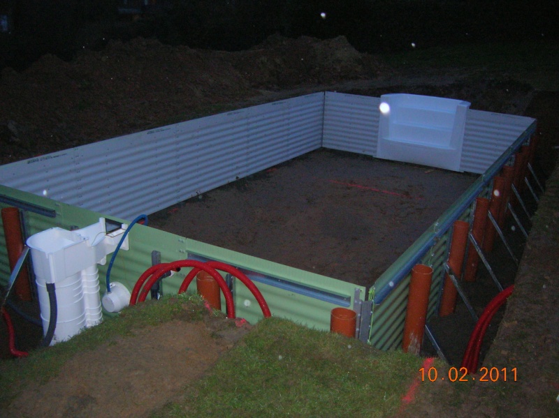

Les preuves :
Ancienne structure Wat renforcés par deux plis (dates inconnues) :
Construction Valérie 9-2 inv - Page 2 Renfor10
Pourtant en Belgique un ou des revendeurs ajoute ses renforts comme quoi "pas cons les Belges"  prosterne  prosterne
Piscine Clara en Belgique :
Construction Valérie 9-2 inv - Page 2 Renfor11
En plan large :
Construction Valérie 9-2 inv - Page 2 Dscn5110

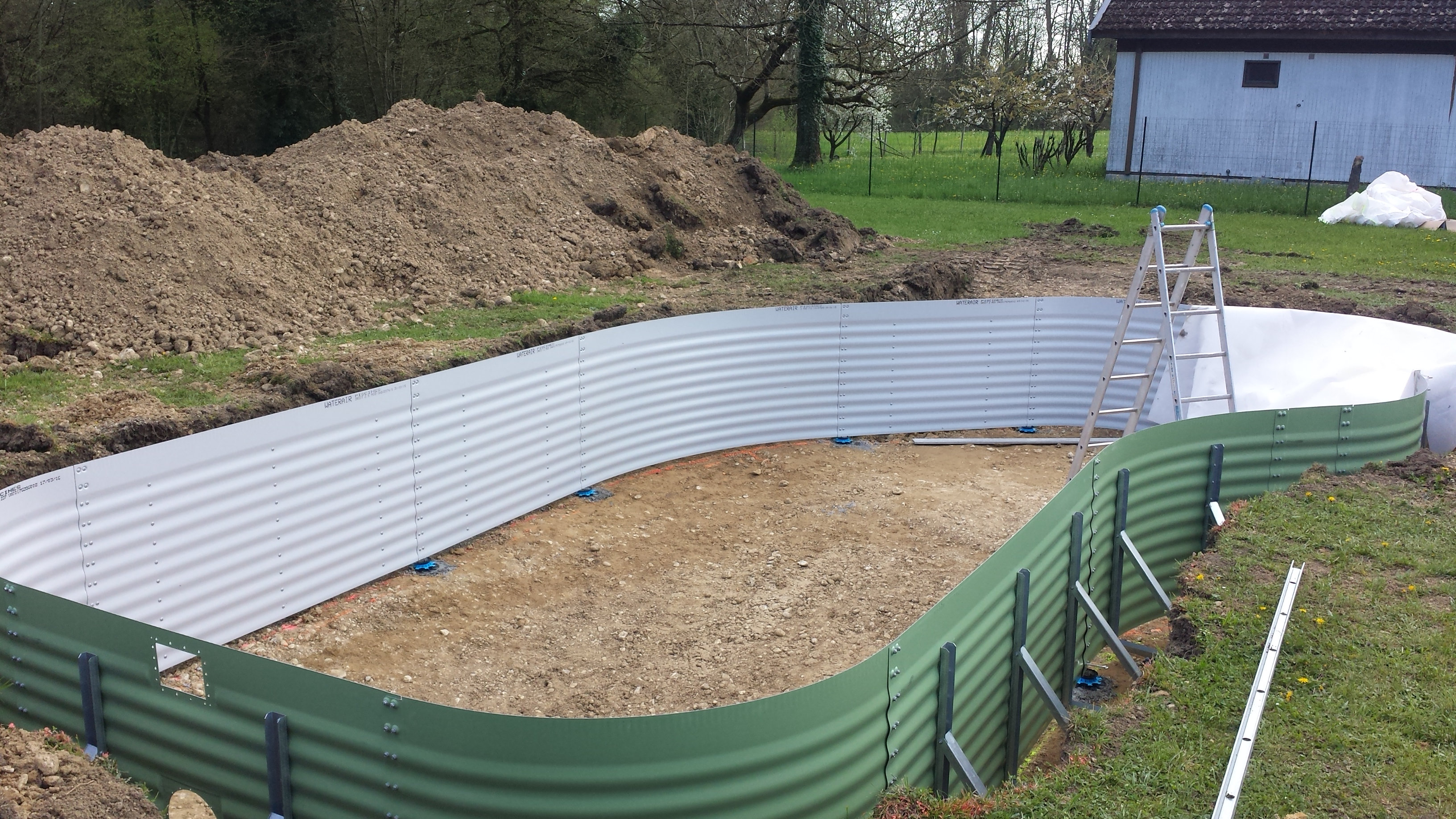

Une petite photo :
Construction Valérie 9-2 inv - Page 2 Plots10
