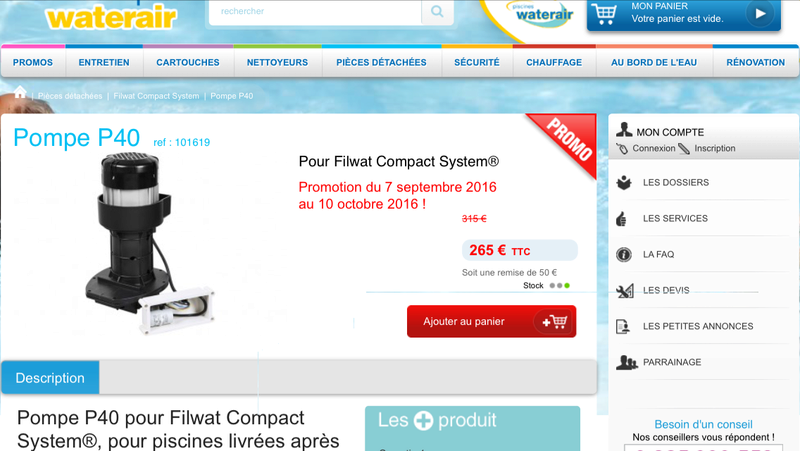

Merci Paulo pour votre réponse...   Je me posais la question en fait, parce que on peut encore commander la pompe (eau) sur le site..  et on a le choix entre la  P40 et P40Evo   et donc ne connaissant pas le modèle qui convient à ma piscine, je voulais savoir ce qui était le mieux pour éviter la surchauffe.

Message  Titi le Lun 10 Oct 2016 - 18:37
Filwat P40 ou P40 Evo ??? Img_0611

Message  Titi le Lun 10 Oct 2016 - 18:58
Ah ok... cheers
Ce qui m'a induit en erreur et qui faisait que je ne comprenais plus rien... est que si on regarde bien, ils indiquent, sur leur site, que la P40 est pour les piscine livrée après 2006 et la P40 Evo pour les piscines livrées avant 2006... hors que si j'ai bien compris et d'après ta réponse, la plus récente est la P40 Evo à air. Bouhhhh foutus informaticiens va !!!!!
Et donc pas de problème alors si je commande une P40 Evo? car ma piscine doit avoir moins de 10 ans.

Message  Paulo-17 le Lun 10 Oct 2016 - 19:35
Filwat P40 ou P40 Evo ??? 1301310943382112410819787
Les différences sont juste électriques, elles sont toutes les deux à air, il serait peut etre plus prudent de contacter le service client car tu est juste à la période de modification et quelque fois entre la livraison et la mise en service il peut y avoir quelques années.
