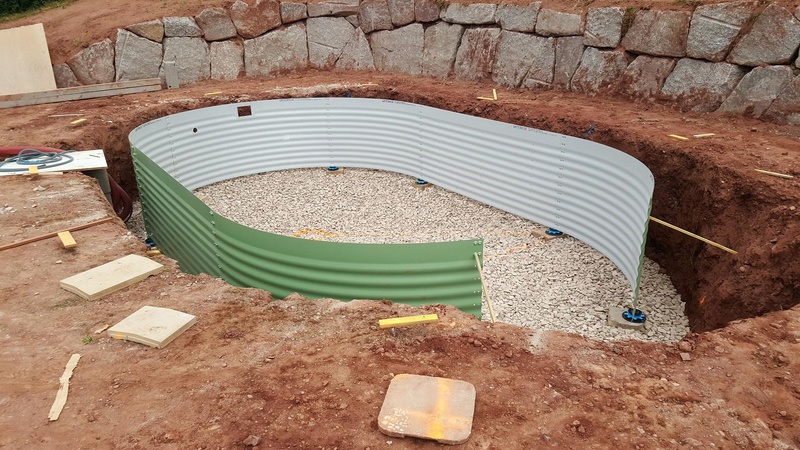

Tu fais des supports en béton du fond de fouille jusqu'a ton plot au moins ça ne bougera pas et tes cailloux autour.

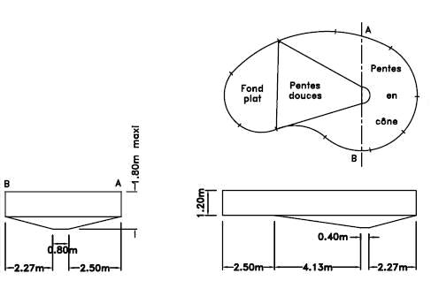

Message  paolomaldini57 le Ven 2 Juin 2017 - 20:02
Merci pour ton retour et la photo.
J'ai une pente douce et une pente conique, ca ne va pas générer de problème de stabilité en périphérie si je mets des sortes de dallettes pour soutenir les plots à ce niveau?

Message  jager88 le Ven 2 Juin 2017 - 20:37
Je suis en mini fosse aussi et j'ai pas eu de soucis j'ai juste du une fois ma structure calée faire un biseau sur les plots en béton à l'intérieur avec perfo.

Je commence à déposer le géotextile et mettre un lit de gravier. Ca prend pas mal de temps en fait, surtout que j'ai réalisé un drainage sous la piscine. Donc le temps de creuser la tranchée et aussi de vider l'eau qui avait stagné au fond de l'excavation.
Voici quelques images pour montrer où j'en suis:

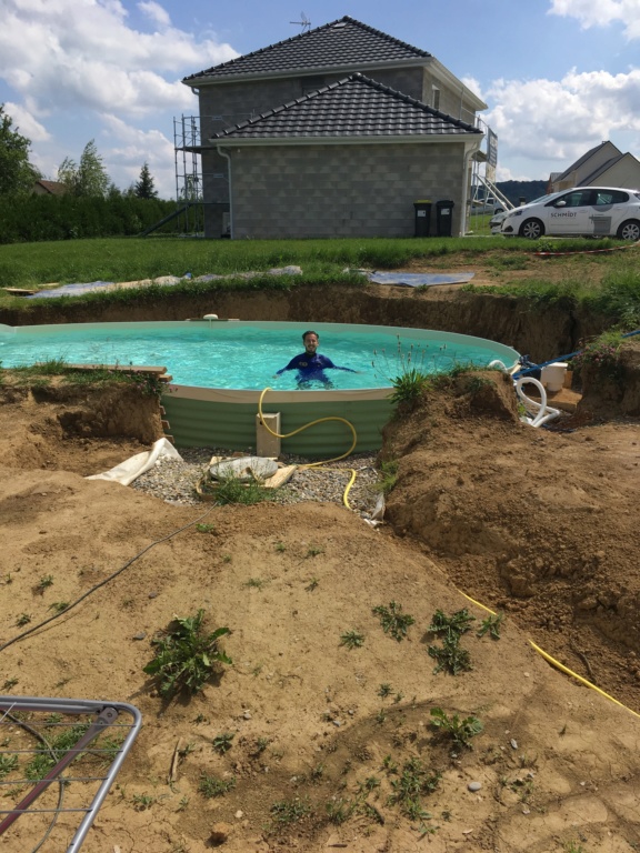

voici les nouvelles de la piscine, je n'ai pas eu beaucoup de temps entre le travail, la famille, la maison et bien sûr la piscine. Voici quelques photos de l'avancement:
Une photo du remblai de caillou pour le drainage périphérique et également de fond de piscine

première mise en eau le samedi 12 mai! le sous-traitant W****** a super bien fait son boulot!
profondeur excavation / Gravier de drainage / plot réglable ? Img_2510
Premier plouf quelques jours plus tard à 21° donc combi lol
profondeur excavation / Gravier de drainage / plot réglable ? Img_2610
