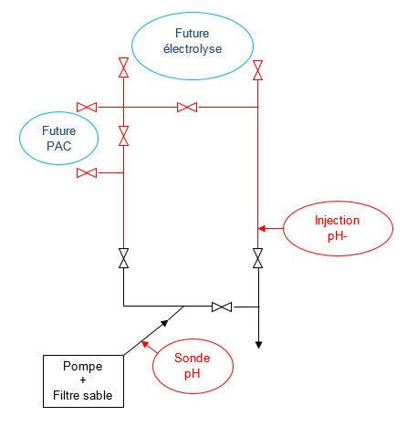

Bonjour !
Temps tout pourri ici... depuis des lustres ! donc je cogite et je prévois l'avenir.
Sachant qu'à très court terme je veux mettre la régulation de pH (me stresse ce pH, plus envie d'y penser ! Shocked ), à moyen terme une électrolyse et un jour, peut-être une pompe à chaleur.
J'ai donc pensé au schéma ci-dessous car actuellement, je n'ai pas assez de longueur de tuyau pour placer l'injection du pH - étant donné que nous avons fait au plus compact.
Sachant qu'en noir, c'est l'installation actuelle. En rouge, ce que je voudrai installer pour la régul pH en pensant à la future électrolyse et l'éventuelle PAC.
Pouvez-vous me dire ce que vous en pensez? N'est-ce pas trop tordu comme plan ?
Merci !

Quelqu'un pour répondre à ma question en tête de ce post? Est-ce que mon schéma tiens la route?
Merci !!!!!

Ton shéma de pose est très bien Wink

Fap77810 a écrit:Bonjour,
Merci !!!
