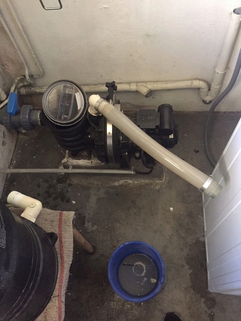

Petite question
faut-il que ce tuyau (flèche rouge) reste parallèle a la filtration est pompe ou alors il n'y a pas de règle particulière ?
Dans la mesure ou je dois reculer ma filtration pour y mettre le by-pass j'aimerai éviter de toucher à la partie pompe, mais j'ai peur que l'angle soit trop important ou alors mettre un tuyau souple rigide.
Qui ferait quoi ?

Message  marcus717 le Mar 27 Mar 2018 - 17:13
salut
si je peux me permettre, tu devrais garder cette vanne à l'arrière du filtre et y coller un T
qui sur le haut, recevrait l'eau chaude de ta PAC
et sur le plat arriverait a ta vanne de BY PASS qui elle, decervirait via un autre T
une vanne pour alimenter ta PAC sur le vertical
et sur le plat , ton filtre qui lui serait maintenant sur le milieu de ton trait rouge .
filtre posé sur nouveau socle juste contre ta pompe .
sur ton filtre : le coude serait donc maintenant en sortie filtre et non comme maintenant .
ci joint une photo de mon BY PASS pour te faire une idée
(il faudrait retrouver les memes vannes pour visser sur celle du mur ta réalisation)
"je me lance aussi dans une PAC"
bonne installation à toi

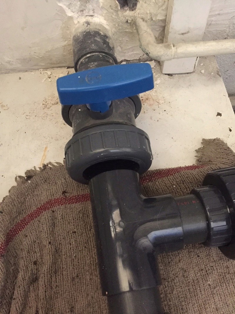

Bonjour à Tous,
Pour commencer j'ai commandé mon by-pass sur le site easy-piscine pour 35e avec la colle et décapant. Livraison dans les temps et prix défiant toute concurrence
j'ai commencé à démonter mon filtre et j'ai deux questions.
1) Quelle pièce dois-je mettre pour relier mon T à la vanne ? sachant que la partie de la vanne manquante était collé au raccord du filtre donc impossible à enlever.
Mon idée était d'acheter une autre vanne pour récupérer la partie manquante.
2) La position de mon filtre par rapport à la pompe
Dois-je la laisse parallèle ou alors puis-je la mettre de travers comme sur la dernière photo et comme marcus 717 me l'a conseillé sachant que sur la notice il la montre parallèle.
La mettre comme me le dit Marcus serait plus facile pour moi car pas besoin de retirer du câble électrique ni même de modifier l'installation de la pompe.
J'attends vos avis

Voilà mon by-pass est monté et collé et je ne peux plus rien démonter.
J'ai fait un test pour voir si il n'y a pas de fuite et malheureusement j'en ai une  Sad  suis dégouté , je ne sais pas comment la régler... pourtant la vanne est serré à fond (voir photo)
J'ai également des suintements je dirais au niveau des raccords du filtre. J'ai mis du ruban téflon sur les filetages. Faut-il que je mette un joint silicone (voir photo) afin de parfaire l'étanchéité  ??

Message  Fap77810 le Lun 23 Avr 2018 - 16:32
Essaie d'inverser le sens de la vanne, normalement juste un serrage manuel suffit et pour le filetage il vaut mettre de la pate plutot que du silicone Wink

Message  martou le Lun 23 Avr 2018 - 16:39
Fap77810 a écrit:Bonjour,
Merci pour ta réponse rapide
Tu veux dire juste retourner la vanne pourrait marcher ? le problème si je fais ca c'est que j'ai plein d'eau qui va couler malgré un bouchon d'hivernage sur la buse de refoulement.
Et si ca ne fonctionne pas ? une autre idée ?
De la pâte à joint qu'on utilise en plomberie ?

Message  Fap77810 le Lun 23 Avr 2018 - 17:16
Oui retourner la vanne si encore fuite joint à changer car trop écrasé
Oui de la pate filetage plomberie
