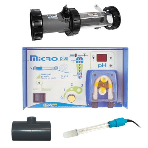

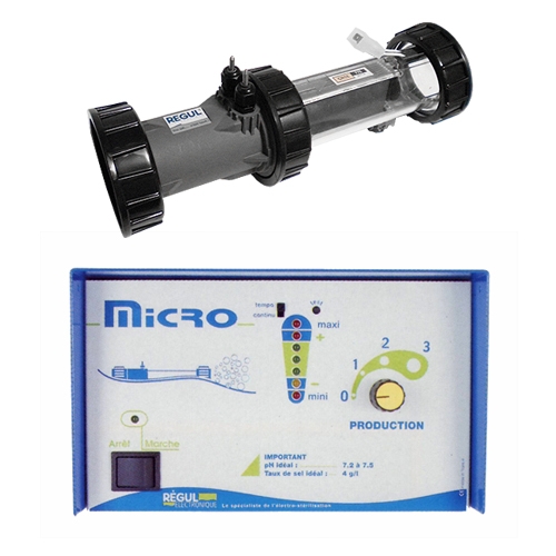

Pour info, de nouveaux emules arrivent sur le marché: Il y a Regul MICRO qui ressemble un peu au Maxinett sans le pH qui assure de la pièces de rechange :
