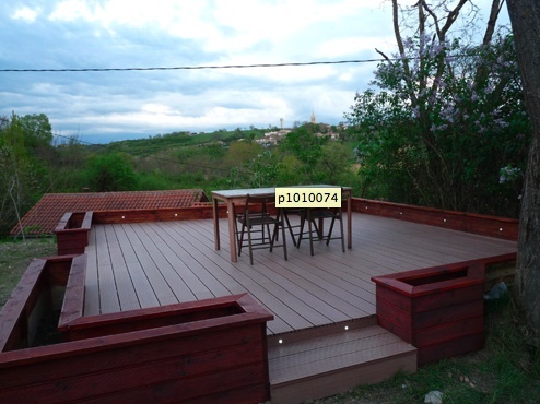

Quelques photos de notre terrasse en composite (hormis les jardinières, en bois) indépendante des plages de piscine.
Les plages de piscine elles reposeront sur l'énorme concassé, le film, la ferraille et le béton, puis les lambourdes.
La partie au fond du grand bassin reposera aussi sur la terre mais là nous feront également des plots béton par sécurité.
N'hésites pas à poster qqes photos de l'avancement Smile bon courage
