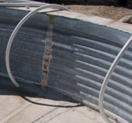

Voila une structure de cinq ans:

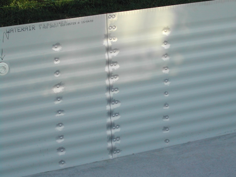

euh il est passé ou le vert qu'il y a sur les plaques Question Question Question Question Question

bonsoir duduche,
j'ai vérifié mes plaques le vert est à l'extérieur et c'est gris à l'intérieur.
tu as du oublier car ta piscine est finie?

Message  duduche le Jeu 31 Déc 2009 - 8:07
non j'ai pas bu hips !!!!!
c'etait sur la photo que paulo a mis en ligne
la protection verte n'etait sans nul doute pas de mise chez wat.....
a + hips !!!!!

Message  GUILLIER le Lun 10 Fév 2014 - 14:54
d'après la photo seuls les endroits des vis sont repeints pas l'ensemble des tôles hors j'ai cru comprendre que nous devions protéger toutes les surfaces y compris les champs pour éviter la corrosion probable ?

Juste les champs, les trous, les découpes usine et la boulonnerie normalement le restant est correctement protégé, je me souviens sur l'ancien forum 2005/2008 un certain nombre ont goudronné l'extérieur,  par contre pas de retour pour faire une comparaison.
Sur la photo en haut d'une ancienne structure d'environ 5 ans la partie centrale n'est pas abîmé et pourtant c'était une génération avec moins de protection.
