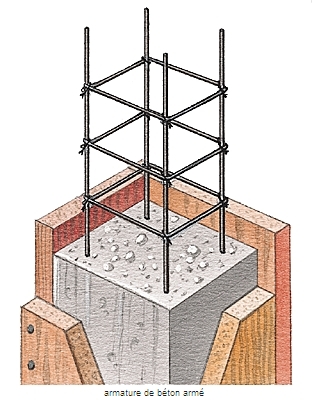

En ce qui concerne le "raidisseur", duduche, je voulais parler d'une corbeille rectangulaire en fer de 15x15 mm. Normalement, on s'en sert pour armer un poteau en béton, mais moi je m'en sers pour armer une semelle qui retiendra mes dalles.
pose de bloc marche 1002823
