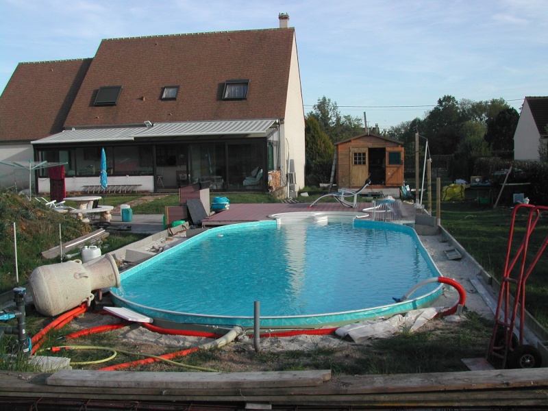

He il m'en reste deux sur trente, la preuve en image
remblai autour de la piscine avant pose liner Dscn1610
La pose des tôles ondulées PVC avait plusieurs fonction:
La protection pour quand j'arrive comme un bourrin avec ma brouette de sable.
Pour arrêter les feuilles avant quelles tombent dans la piscine.
Comme j'ai des chats qui adorent mon sable, quand il grattent il l'envoient à 50 ou 60 cm et généralement dans la piscine.
Je vais bien sur les remettre en place avant de couler mes plages pour éviter les éclaboussures de béton.

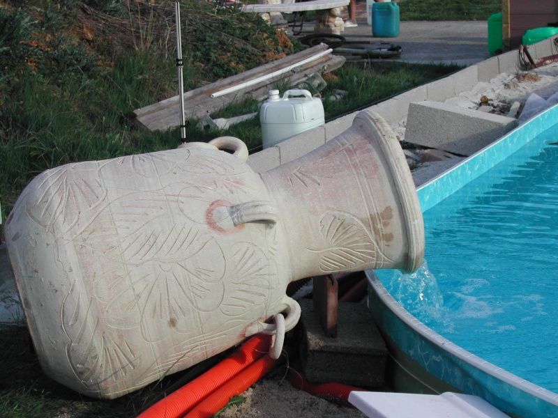

Message  Paulo-17 Mer 28 Avr 2010 - 19:32
Salut Fred
C'est un essai pour déterminer l'emplacement, et il fonctionne
remblai autour de la piscine avant pose liner Dscn1611
