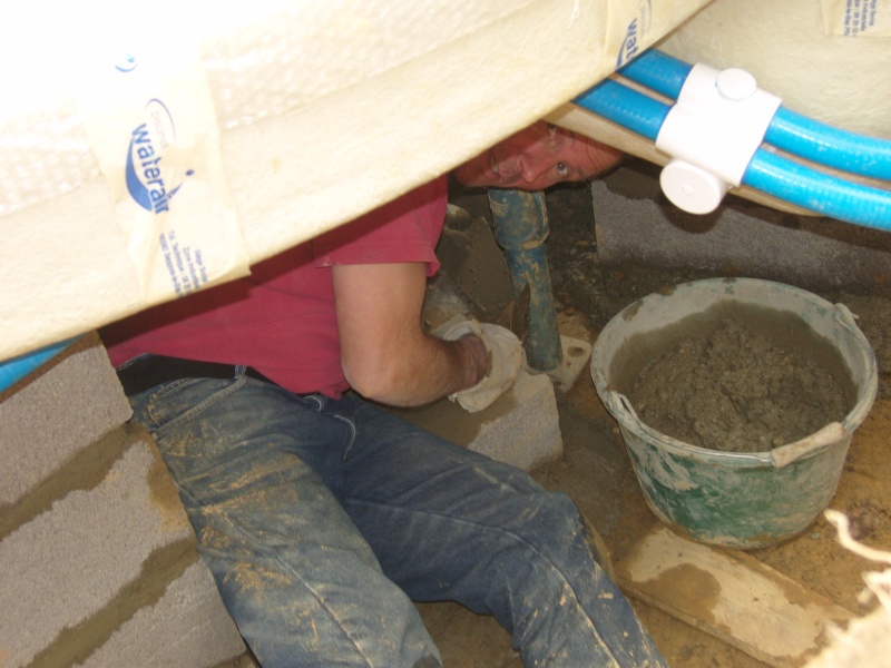

Merci pour tout ces bons conseils,Wilou;j'en suis à la la partie "je me casse les reins à monter des parpaings sous l'escalier"

ca se voit t'es tout rouge ......

Moi je suis tellement doué que mon escalier se serait retrouvé à 2 mètres des parpaings...

J'ai fait pareil. J'avais trop peur de me planter dans les côtes. C'est très ch.... mais une fois dans l'eau, on oublie vite.

J'en suis plutôt au stade où on en rêve la nuit
