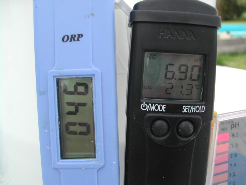

Pour le chlore on peu utiliser un appareil de mesure ORP Redox mais il faut utiliser une table de conversion qui est tributaire de la valeur du PH et si on ne veux pas mettre de stabilisant donc resté dans des valeur basse la lecture et complètement aléatoire à par peu être pour quelqu'un qui aurait fait "mat-sup". Mon appareil indique 46 mV, il a été étalonné récemment et devrai indiqué plus de 600 mV avec le taux de chlore que j'avais.
L'appareil pour le PH à droite fonctionne parfaitement et ces valeurs me conviennent bien, PH bas (entre 6.9 et 7.1) pour un chlore prévu de 0.5/0.6

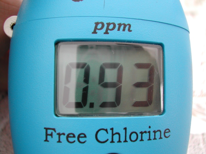

Un petit point après 6 jours d'usage.
1 er jour ensemble des paramètres de mon eau
Appareil de mesure chlore "Mini photomètre" Hanna HI701 Mise à jour 2015 2010-010
Vu tout cela j'ai arrêté mon électrolyse car j'avais beaucoup trop de chlore, pour les connaisseurs chercher l'erreur du testeur à cachet, les bandelettes sont corrects.
_________________________________________
Le lendemain électrolyse à l'arrêt filtration 8 heures par jour 10h -18h.
Appareil de mesure chlore "Mini photomètre" Hanna HI701 Mise à jour 2015 2010-011
Mon PH est toujours parfait; Le testeur DPD à cachet s'éclaircit doucement; Les bandelettes sont complètement à l'ouest.
Le photomètre a un peu baissé mais comme la valeur maxi mesurable est 2.50 ppm, le point de départ est inconnue mais surement proche de 3 mg/l.
_______________________________________________
Les quatre jours suivants:
Appareil de mesure chlore "Mini photomètre" Hanna HI701 Mise à jour 2015 2010-013
Le taux baisse doucement mais surement, jusqu'à maintenant le temps de dispersion du chlore produit par un électrolyseur c'était un peu comme le fut du canon, certain vont même jusqu'à conseiller d'ajouter du stabilisant, là on a la preuve que c'est une Connerie puisque ça descend quant même doucement, un peu plus le premier jour mais seulement 1.03 ppm en quatre jours, avec une température de l'eau légèrement supérieur à 20° et en moyenne 25° de température ambiante depuis ces quatre jours avec plus de 30° aujourd'hui.
Le plus gros des avantage d'un électrolyser à par le fait de ne rien mettre d'autre dans la piscine c'est d'avoir une production permanente qui permet de conserver un taux très bas alors ajouter du stabilisant pour augmenter la production de l'électrolyser et user sa cellule, si on est pas pisciniste je vois pas. Very Happy Very Happy
Pour en revenir au photomètre l'usage est un peu compliqué si on suis la notice: le temps d'allumage étant limité il est difficile d'arriver au bout sans que l'appareil s'éteigne (allumer l'appareil, faire un blanc, mettre le réactif dans la cuvette et la remettre dans l'appareil en mois d'une minute) sinon on est obligé à recommencer au début.
Le problème c'est surtout pour ajouter le réactif qui est de la poudre dans une petite pochette de 5 X 5 et il ne faut pas qu'il en reste dans la pochette ni en mettre à coté et c'est pas évident, c'est nettement plus facile à la maison qu'à coté de la piscine en plein vent.
Le prix de revient de chaque test est de 0.23€ hors achat du photomètre, mais un contrôle hebdomadaire est suffisant dans presque tout les cas donc les 25 tests de rechange à 5.80€ devrait faire la saison.
Dans l'absolu c'est pas plus chère que les bandelettes mais il n'y a qu'une seul fonction.

Message  Paulo-17 Sam 12 Juin 2010 - 17:02
Appareil de mesure chlore "Mini photomètre" Hanna HI701 Mise à jour 2015 Salut-3d
Apres un petit mois d'utilisation, très bien ça m'a permis de régler mon électrolyser au plus juste, eau à 23°, filtration 10 heures 10h-20h à un débit de 9 m3/h, électrolyser régler à 1/3 du temps de filtration soit 3h20 de production de désinfectant avec la production réglé au minimum.
Appareil de mesure chlore "Mini photomètre" Hanna HI701 Mise à jour 2015 Dscn1710
un taux de 1 ppm est parfait pour une eau sans stabilisant.

Pour le testeur PH j'utilise cela
Appareil de mesure chlore "Mini photomètre" Hanna HI701 Mise à jour 2015 Dscn1518
le modèle le plus simple suffit amplement comme celui de gauche un Hanna quand même, précision 0.1 au lieu de 0.05, réglage par vis (plus simple)  vendu 50€ chez Conrad mais on trouve moins cher sur Ebay
Là 10€ moins cher:
le plus gros inconvénient est qu'il n'est pas étanche donc à ne pas jouer à coté de la piscine, il est préférable de prélever un peu d'eau et de faire le test tranquille.
Celui de droite est bien sur plus complet il donne la température et la conductibilité TDS et EC mais mon eau est trop calcaire (en dehors des plages de mesure)
Pour les testeurs PH il est judicieux d'acheter: solution d'étalonnage, solution de nettoyage des électrodes pH, solution de conservation des électrodes si on veut garder longtemps l'appareil.

Appareil de mesure chlore "Mini photomètre" Hanna HI701 Mise à jour 2015 Bonjour-888
Il semble que j'ai trouvé le bon réglage, taux de chlore inférieur à 1 ppm, reste à voir sur du long terme, la filtration est au alentour de 8 heures et la production de chlore un petit 3 heures.
Appareil de mesure chlore "Mini photomètre" Hanna HI701 Mise à jour 2015 Dscn1712

En ce moment en seine et marne l'eau est un peu froide et la température de l'air idem donc j'ai arrêté la Pac qui tournait pratiquement 18/24 h pour très peu se servir de la piscine, j'ai réduit la filtration à 10 h et l'électrolyseur à 5 h en position minimum et j'ai ce résultat:
Appareil de mesure chlore "Mini photomètre" Hanna HI701 Mise à jour 2015 Dscn1917
Qui pour moi est un résultat parfait, un peu trop de chlore mais les jours précédents l'électrolyseur fonctionnait plus longtemps, il devait resté du résiduel.
Les pluies récentes on fait baisser un peu le PH juste lorsque je voulait remettre un peu de PH- Very Happy Very Happy
