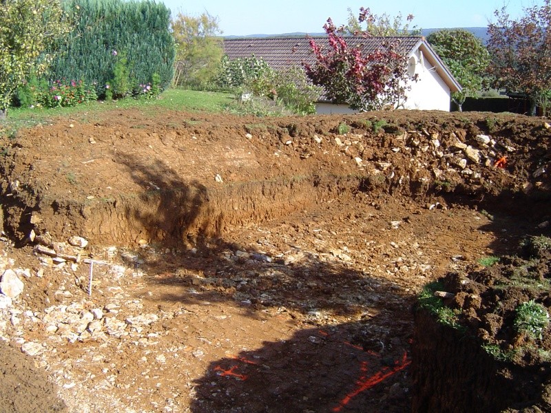

J'essaie de vous mettre une photo du terrassement (que de terre mais on a rien evacué). Notre terrain était un peu en pente. Mais pas facile d'accès à la piscine maintenant. Ns attendons la bétonnière pour commencer la pose des dallettes. Nous commençons un peu n'importe où ? Pas devant l'escalier , bien sûr. Et Paulo si je t'envoie le plan de la piscine, tu peux ns dire ou placer les jambes de force ?

Message  looping68 Dim 3 Oct 2010 - 14:26
Commence dans le grand arrondi, comme ça tu peux régler les dallettes suivantes sur la première sans trop de problème, en triangulation.
C'est-à-dire que tu pose ta première dallette, puis tu en pose une à gauche que tu mets de niveau grâce à la première.
Puis tu en poses une à droite. Tu peux ainsi vérifier les niveaux en posant ta règle sur deux dallettes différentes. D'où triangulation.

Message  Ghis Dim 3 Oct 2010 - 14:44
Merci pour la réponse. On commencera comme tu l'indiques. Que penses tu du terrassement ?

Message  looping68 Dim 3 Oct 2010 - 14:49
Pas mal, mais as-tu laissé de la place pour travailler (+50cm tout autour) ?
Par ailleurs, tu as intérêt à te dépêcher car ça n'a pas l'air très stable.
