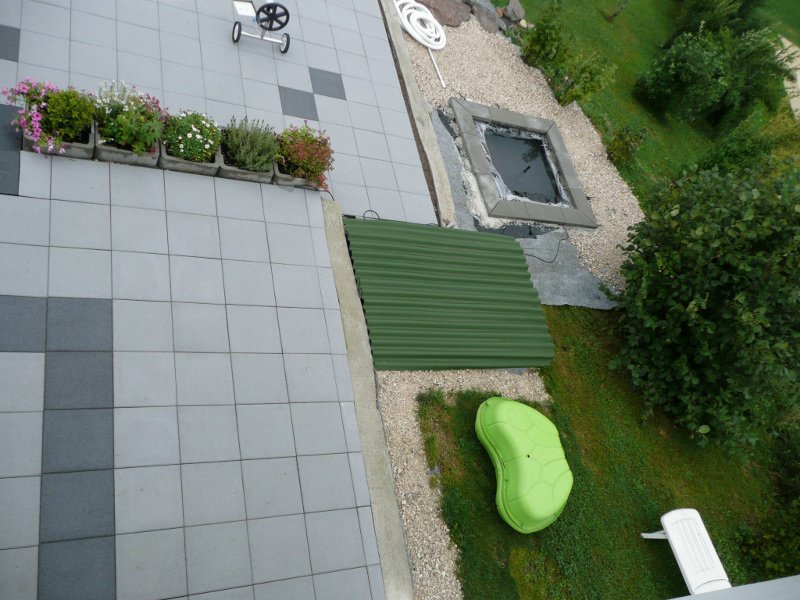

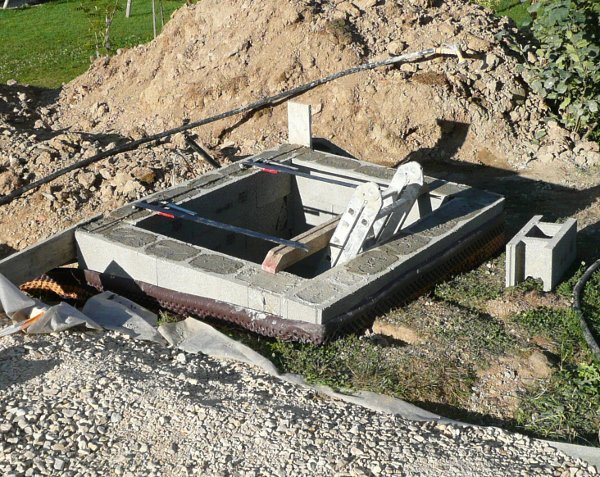

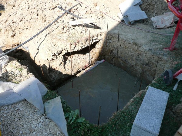

Perso, j'ai fait un Lt semi enterré. Côté esthétique, il est invisible car j'ai un terrain en pente. Pour le rajout d'une PAC, c'est peut-être plus facile pour un bricoleur du dimanche d'installer le tout à l'extérieur.
Maintenant, faut avoir envie de se taper le bunker :
[img]Distance local technique Lt110[/img]
[img]Distance local technique Lt210[/img]
LT Invisible (presque)[img]Distance local technique Lt310[/img]
