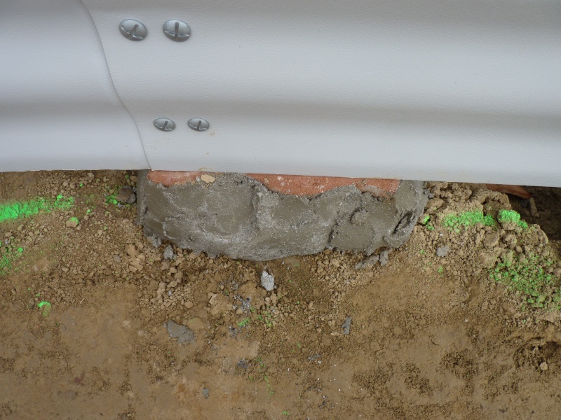

Message  jeronimo Mar 5 Oct 2010 - 17:59
Est ce que quelqu'un a un avis au sujet de mes cotes ?
et sur cette photo les panneaux frôle la dallette faut il les caler
ce qui m'embête c'est que tous les panneaux sont vraiment bien de niveau
et que j'ai 3 dalette comme celle la ou il manque a peine un 1/2 petit
millimètre
c'est partis  au boulot olivia 2.96x6.68 avec escatop  - Page 2 P1040722

Message  lesblonds Mar 5 Oct 2010 - 19:13
Jeronimo : va voir sur le blog de Paulo tu y trouveras une solution adaptée => http://paulo-77.skyrock.com/7.html cheers

Message  Paulo-17 Mar 5 Oct 2010 - 19:22
c'est partis  au boulot olivia 2.96x6.68 avec escatop  - Page 2 Bonjour-888
Tu peu bien sûr laisser tes cotes comme elles sont c'est parfait, mais moi je les bougerais et pourquoi ?, parsque lorsque tu bascule les diagonales tu fait changer l'axe de l'escalier, à voir si sur ton Escatop ça peu se voir ou pas.
Si tu ne peu pas mettre ton escalier immédiatement simule le en posant une planche en haut et une en bas percé aux cotes identique à ton escalier.
Lorsque tout ça est bien en place tu fixe le bas en faisant une petit cordon de résine chimique bi-composant (vendu pour sceller les goujons de volet ou autre) comme ça:
c'est partis  au boulot olivia 2.96x6.68 avec escatop  - Page 2 Dscn0710
Tu en met des deux cotés et ta structure ne bougera plus même si il y a du vent, en plus ça bouchera tes petite différence sous les tôles et ça empêche la rouille car il n'y a plus d'air qui passe, regarde bien la quantité qui à taille égale peu être très différente et le model pour utiliser un pistolet standard et ne pas être obligé d'acheter un truc qui ne te servira jamais.
Au moment de mettre la résine il faut que tu soit sur de ton coup car pour l'enlever bonjour.

Message  pgr Mar 5 Oct 2010 - 19:47
Salut Géronimo,
Pour ce qui est de tes cotes , c'est déjà pas mal sans l'escatop , tu peux suivre le conseil de Paulo (toujours bon) , le mieux étant de monter l'escatop et de faire des controles de cotes .
Pour ce qui est du mm entre dalle et tôle , c'est pas grave du moment que ta structure est de niveau , lorsque tu couleras ta ceinture basse , le ciment mettra ça nickel.
Continues à bosser aussi minitieusement et tu n'auras pas de mauvaise surprise.

Message  jeronimo Mer 6 Oct 2010 - 19:36
trop tard les blonds s'ètais une bonne idée a la qu'elle je n'avais même pas penser
mais les courses sont fêtent
voila une petite photo suite au conseil de paulo77 une petite chape de 10 cm entre les trou des jambes de force de l'escatop

Message  Paulo-17 Mer 6 Oct 2010 - 19:52
C'est très bien ça, les charges de l'escalier seront réparti sur l'ensemble de la dalle en éliminant le risque de poinçonnage.
Bon courage.

Message  jeronimo Mer 6 Oct 2010 - 19:54
Au fait encore Merci paulo
Et voila fini a la tombée de la nuit soyer indulgent c'est ma première chape et je l'ai fini a la baladeuse .
En creusant les trous pour les jambes de force,en début d'après midi, affraid ....j'ai remarqué que le terrassement
n'étais pas aussi précis que pour le reste il me manquai 30 cm d'espace pour l'escalier cote droit sur la photo car il est excentre
donc une pelle une pioche de l'huile de coude et deux heures pas prévus dans mon timing
Et il fallait finir la chape aujourd'hui car demain 8 personnes sont prévus pour mettre en place l'escalier
c'est partis  au boulot olivia 2.96x6.68 avec escatop  - Page 2 P1040724 cheers cheers
