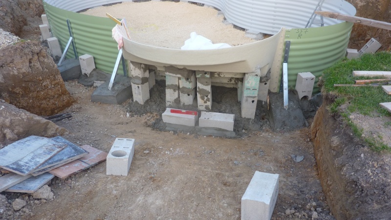

Message  les bikets Mar 12 Oct 2010 - 17:48
Escalier roman posé, ça donne ça :
[img]Projet céline 9 Escali10[/img]
[img]Projet céline 9 Pose_e11[/img]
[img]Projet céline 9 Escali11[/img]
Est ce comme ça qu'il faut faire pour le maintient dessous, sachant que je vais continuer demain sur les marches 3 et 4. Car j'ai feuilletté tout le forum et je n'est pas vu d'escalier Roman. Je vous re Merci pour vos conseils.

Message  Mike44 Mar 12 Oct 2010 - 19:12
Je dis ça comme ça .. je me trompe peut être mais vraiment quand on constate le décroché le long de la baguette de fixation du liner sur l'escalier qui continue jusqu'en bas je me demande vraiment si le panneau ne venait pas sur l'intérieur.
Là lorsque le liner sera en place ça va faire décroché à ce niveau de l'escalier et ensuite décroché suivant au niveau de la visserie.
Personnellement si le panneau venait poser à l'intérieur, une fois l'isoplan en place il n'y avait plus aucun décroché ... une ligne droite parfaite jusqu'a la goulotte d'accrochage .... Sérieux ça me choque comme ça ..
Bonne continuation

Message  Mike44 Mar 12 Oct 2010 - 20:26
Hormis la cale de cintrage que nous avons tu dois bien avoir sur ta documentation un plan de coupe comme celui ci :
On constate bien l'ordre exacte :
- Panneaux.
- Cale de Cintrage.
- Escalier.
- Jambe de Force.
Je suis vraiment désolé mais je ne pense pas que tu sois dans le bon sens.
Bonne continuation.
bien cordialement Michaël

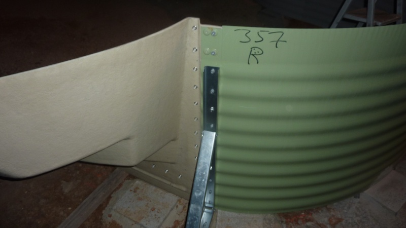

Message  les bikets Mer 13 Oct 2010 - 18:27
Donc j'ai une autre personne chez VVat, et effectivement mon escalier et posé à l'envers. Il m'a dit que cela ne gênait en rien la suite car il y a l'isoplan qui vient par dessus.
Par contre, je n'ai pas de "cale de cintrage" pour ce modèle c'est normal.
Merci à vous pour vos réponses.
Est ce que la suite est bonne comme ça :
[img]Projet céline 9 P1030610[/img]
[img]Projet céline 9 P1030611[/img]

Message  Paulo-17 Mer 13 Oct 2010 - 18:36
Projet céline 9 Bonjour-888
Le premier coup tu a eu l’idiot du village et là c'est l'abruti de service qui t'a répondu car l'isoplan ne peu pas venir par dessus puisqu'il est ondulé justement pour s'encastré dans les tôles.
Moi franchement je démonterais l'escalier car en plus il est possible que le poseur de liner refuse la pose pars-que l'escalier est mal positionné.
Rappelle les et demande un écrit comme quoi ça ne pose pas de problème pour la suite du montage.

Message  lesblonds Mer 13 Oct 2010 - 19:13
J'ai été livré d'une Céline 08 il y a 3 semaines et j'ai bien mes câles de cintrage ! cheers
Regarde bien car d'aspect cela ressemble à des calages d'emballage d'appareil ménager. Tu les as peut-être misent de côté, pire jetées ? Crying or Very sad
Il se peut que le livreur les ai oubliées ? affraid
Je pense que tu en auras forcément besoin. Ce qui me fait dire cela, c'est que Paulo a attendu une de ces câles pendant plusieurs semaines, et je pense que si il aurait pu s'en passer, il aurait avancé sans..., n'est-ce pas Paulo ? Alors allo Wat... ou vois avec LaurentG lol!
Bon courage.

Message  jeronimo Mer 13 Oct 2010 - 19:50
pour le calage moi j'aurai poser 3 parpaing allonger tous le long de la marge et ce a chaque marche a fin de soutenir toute la longueur Very Happy

Message  fred33 Mer 13 Oct 2010 - 19:53
Je confirme ton escalier est monté a l 'envers et isoplan ne pourra pas cacher.

Message  fred33 Mer 13 Oct 2010 - 20:01
Je confirme ton escalier est mal monté par contre pour les cales je pense que cela depend des modèles et de l 'emplacement de ton escalier.
J'ai filé un coup de main a un pote il y a 3 semaine sur une céline 9 on a jamais pu avoir toute les cotes nickel car wat ne prend pas en compte l' escalier dans les données .

Message  fred33 Mer 13 Oct 2010 - 20:17
Je viens de regarder mes photos sur mon escalier roman je n'ai jamais eu de cale et il tombé super bien, je pense qu'il y' a des cales quand tu tombes entre 2 pannaux vraiment cintrés.Sur la piscine de mon pote lui en avait car il tombé dans un grand virage.

Message  Paulo-17 Mer 13 Oct 2010 - 20:25
C'est vrai que les cales de cintrage il a fallu que j'insiste pour les avoir, j'en avait reçu livrer avec le kit mais l'angle ne me plaisait pas (trop fermé) donc j'ai réclamé un angle qui correspondait à ma structure, la négociation a duré mais j'ai eu gain de cause.
J'ai perdu une saison de baignade mais je n'aurai pas monté comme ça.
Au pire (je dis bien au pire) on pourrait se passer de cale si l'escalier est incorporé entre des profiles 1245 mais surement pas avec un 357

Message  jeronimo Mer 13 Oct 2010 - 20:36
d'acord avec vous les gars mais je ne sais pas si vous avez vu, mais il a déjà bétonne le bas de l'escalier et pas qu'un peut ainsi que quelque parpaing sous les marche ne risque t'il pas d'esquinter en essayant de démonter je ne voie pas trop comment il peut faire pour arranger le coup Question Question Question Question Question Question
