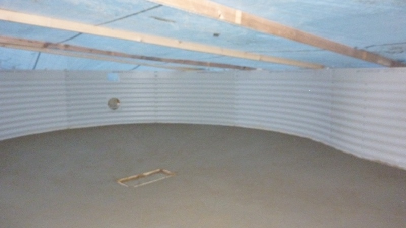

Message  les bikets Sam 6 Nov 2010 - 21:38
[img]Projet céline 9 - Page 4 Dalle_10[/img]
Ayait le radier est fait, ouf, un souci de moins.
[img]Projet céline 9 - Page 4 Dalle_11[/img]
[img]Projet céline 9 - Page 4 Dalle_12[/img]
