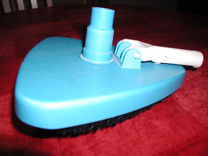

Depuis quelques semaines pour ne pas dire plusieurs mois je retrouve du sable dans la piscine ...
Cela a commencé cet été quand mes enfants me signalent qu'il y a du sable au fond de la piscine ...
Bon je ne m'inquiète pas .. je prends mon aspirateur et je le passe ... Hop c'est réglé et plus de sable ...
Pourtant à l'entretien suivant je retrouve encore du sable dans l'escalier ... Force de constater qu'étant donné qu'on nous conseille de remblayer l'escalier avec du sable et que c'est très sympa de s'y faire squater par une colonie de fourmis dont je peux imaginer que pour se faire un peu de place elles s'amusent peut être à rejeter un peu de sable dans l'eau .. les méchantes !!! lol !!
Je décide donc d'un coté un traitement de choc anti fourmis et d'un autre d'analyser un peu ce sable au fond de la cuve des filtres. Un beau sable blanc très fin .. le genre qu'on voit sur les plages des caraïbes mais rien qui ressemble au sable que j'ai pu utiliser pour combler l'escalier ou celui qu'on retrouve sur la belle plage de la Baule à coté de chez moi ..
Depuis je continue de passer l'aspirateur et je retrouve toujours du sable principalement sur l'escalier en sortie de buses.... Je me dis quand même ... on sait que les pluies peuvent transporter du sable (souvent d'afrique d'ailleurs) mais bon là quand même il va falloir chercher un petit peu ... sans résultat je dois avouer ... Mais d'où provient il ???
Les semaines passent et toujours du sable ... inquiétant quand même ... non ???
Aujourd'hui j'ai enfin trouvé et je vous en fais part, parce que je pense que cela peut vous arriver aussi et que ça va vous éviter de chercher ...
Donc je passais l'aspirateur tranquillement dans la piscine .. et toujours pareil j'enlève ce sable dans l'escalier ... en descendant une marche l'aspirateur au lieu de rester horizontal bascule verticalement juste le temps d'atteindre la marche suivante .. A ce moment là un beau petit nuage Beige ... Ho Ho je me dis .. Qu'est ce que que c'est .. Je le sors de l'eau et je fais une petite vérification ... et là je comprends tout !!!
Vous avez peut être ce modèle d'aspirateur manuel :
Donc quand vous le recevez il est assez lourd afin de rester bien au fond et de bien remplir son rôle ... mais justement en parlant de remplir il faut savoir que ce malin de Fabriquant (qui n'est sans doute pas VVaterair) a eu l'excellente idée de le lester avec du sable ... Donc force de constater qu'après quelques années d'utilisation il a du y avoir une fuite et tout ce sable se déversait gentillement dans la piscine..
Enfin l'histoire est sympa et la recherche a été laborieuse et très imaginative. Me reste maintenant à en acheter un nouveau ou alors de découper le dessus de celui ci en installant un lest digne de ce nom pour qu'il remplisse son rôle à nouveau.

Les dernier modèles sont légèrement différents mais toujours remplis au sable, c'est le premier prix que l'on trouve dans n'importe quelle grande surface de bricolage pour une dizaine d'€
http://www.piscine-market.com/balai-borea-triangulaire-p-332.html

Salut Paulo,
Merci pour l'info, mais bon en attendant vu le soucis que j'ai rencontré c'est quand même un peu idiot de le lester avec du sable sachant ce qui arrive en cas de fuite ... Vous allez me dire le prix mais bon cela aurait été bien plus judicieux d'apporter une solution compatible avec l'environnement d'une piscine ... en aucun cas j'avais besoin d'une plage en sable de mon coté lol !!
