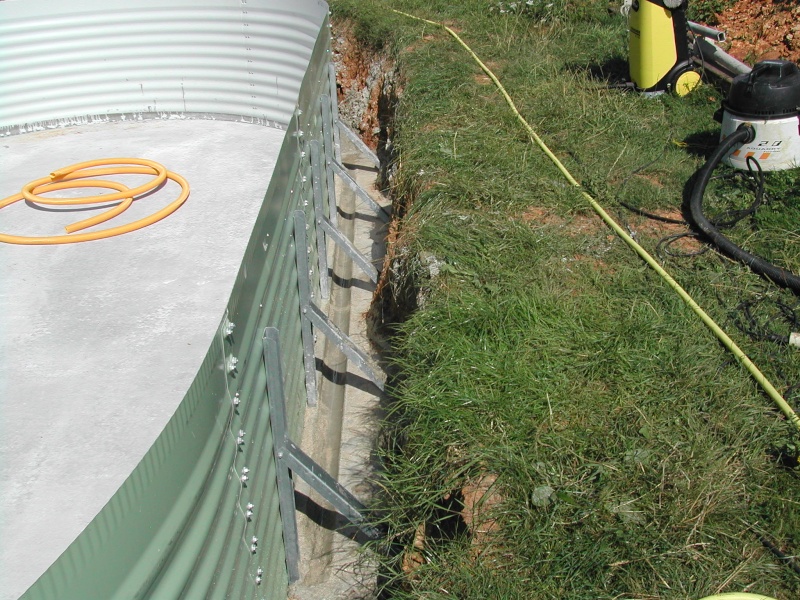

lesblonds a écrit: Prévoir autour de 75 cm pour passer un drain périphérique. Qu'en pensez-vous messieurs les experts
Et bin moi j'ai mis 10/15 cm dans les courbe et 30/40 cm dans les parties droites, c'est très compliqué pour poser les écrous mais comme j'ai remblayé au sable fin 0/2 l'économie est substantiel.
