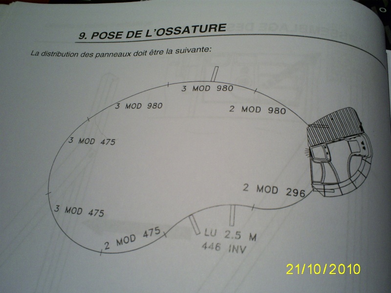

Je visite regulierement le forum depuis que j'ai signé pour une Céline 08 avec escaform classic (le 1er Aout 2010).
J'ai pu voir que beaucoup d'entre vous etaient serieusement techniques sur tous les sujets abordés et de ce fait compte beaucoup sur vous pour m'aider dans mes travaux!.
L'escavation a été faite le 15 octobre et la livraison du kit est prévue le 26 oct.
Ce week-end, si le temps me le permet je compte poser les dalettes et faire les trous des jambes de force avant pose de la structure.
Où dois-je positionner les jambes de forces sur les panneaux (446 inv et 980) ?
aucunes côtes ne sont indiquées sur le plan! les panneaux sont-ils dejà percés et de ce fait, faut-il je j'attende d'avoir reçu ma piscine ? study
Merci d'avance pour vos réponses!

Je suis également en plein montage d'une Céline 8 mais avec escalier PASO.

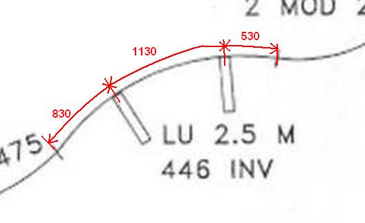

Il faut que tu regardes le schéma de Wat... pour voir où ils ont placé les jambes de force car cela dépend de l'emplacement de ton escalier.
Paulo, notre maître à tous prosterne , va certainement venir à ton aide en te demandant de lui envoyer le schéma qu'il te cotera.
Sinon, j'ai bravé le froid siberien matinal de la région Nantaise (-2°c) pour te mesurer les côtes sur ma structure.
Voici ce que cela donne à une queue de vache près (comme on dit dans le coin lol! ).
CELINE 8 AVEC ESCAFORM CLASSIC Schama10
Voilà, j'espère que cela t'aidera à avancer ce WE. Attention à ne pas aller trop vite pour ne pas faire de bétise et surtout pour ne pas me ridiculiser en avançant plus vite que moi Mdr (travaux à suivre dans le post "Céline 08 pour le printemps 2011" par lesblonds).
Bonne continuation et ajoutes des photos, les membres du forum adorent çà !

Message  Paulo-17 Jeu 21 Oct 2010 - 11:55
CELINE 8 AVEC ESCAFORM CLASSIC Bonjour-888 fred46 CELINE 8 AVEC ESCAFORM CLASSIC 351866
Si tu pouvais mettre en ligne le même scan que Lesblonds c'est parfait.
Franck, t'est sûr de ta cote de 115 entre les 2 jambes sur le 446 INV,
moi d'ici je vois 93 mais je porte des lunettes alors lol!

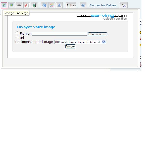

Pour insérer une image lorsque tu fais répondre tu obtiens cet onglet :
CELINE 8 AVEC ESCAFORM CLASSIC Image10
Ensuite tu fais parcourir et tu selectionnes l'image que tu souhaites déposer. Puis Envoyer !
Ensuite sur l'onglet suivant une fois le téléchargement terminé tu fais Copier (tu prends la ligne du milieu) et tu fais coller dans la réponse que tu es en train de rédiger ... (tu peux faire prévisualiser pour voir si ton image apparait bien avant de l'envoyer).
Bon essais et bonne continuation.

Message  Paulo-17 Jeu 21 Oct 2010 - 21:56
Voila pour les cotes, mais attention les cotes c'est le déployer des tôles et pas en ligne droite donc tu suis la courbure en démarrant de l"escalier, tu a en plus les deux jambes de force de l'escalier à ne pas oublier.
Les cotes représente le centre des trous donc tu creuse 20 cm de part et d'autre.
Si tu peu quand même me faire un scan bien a plat pour pouvoir contrôler les cotes car Franck m'a mit le doute avec ses 115 cm car les tôles nommés LU peuvent être percé à la demande alors que les tôles MOD sont toujours identiques.

Message  Paulo-17 Ven 22 Oct 2010 - 12:17
Pour la petite dalle sous l'escalier regarde comment a fait Geronimo sur son sujet "c'est partis au boulot olivia 2.96x6.68 avec escatop" page 3, tu la fait un peu plus basse que tes dallettes pour assurer.
Si je mesure à l'échelle j'ai encore des cotes différente donc il serait judicieux d'attendre Franck ou la tôle au premier arrivé.
CELINE 8 AVEC ESCAFORM CLASSIC Lu_25010
Confirmé par Franck les cotes prisent à l’échelle sont fausses, à ne pas en tenir compte celui qui a fait le dessin n'a pas cherché à respecter la position réel
Les autres cotes sont bonnes
