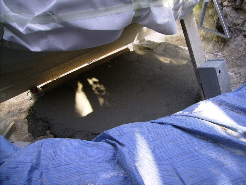

Des photos des travaux....
La dalle pour recevoir les parpaings qui seront sous l'escalier:

Message  jean-marc-de-34 Sam 27 Aoû 2011 - 11:40
Pour le montage de l'escalier et des calles, une question car la notice est un peux vague, le serrage de jambes de forces avec les vis doit ecraser LEGEREMENT la cale Question Question Question ......
C'est quoi légérement....es-ce trop ou pas assez Question Question Question

Message  Paulo-17 Sam 27 Aoû 2011 - 13:29
PROJET: CELINE 7 POUR 2011 - Page 3 3321-bonjour-francais-103
C'est sur les rondelles en plastique qui sont derrière les écrous qu'il faut se fier, dés que la rondelle commence à se déformer c'est bon.

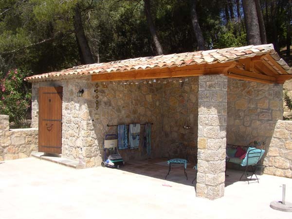

pour ton chalet tu peux faire comme paulo
[img]http://montage-Wat.....forumactif.org/PROJET: CELINE 7 POUR 2011 - Page 3 25392910[/img]
PROJET: CELINE 7 POUR 2011 - Page 3 Empty Re: PROJET: CELINE 7 POUR 2011
Message  jean-marc-de-34 Sam 3 Sep 2011 - 8:19
Faut oser le faire affraid , pas peur Paulo.....lol! ,
je ne peux pas faire comme lui ..... j'ai pas de 4x4 ....PROJET: CELINE 7 POUR 2011 - Page 3 680899 PROJET: CELINE 7 POUR 2011 - Page 3 680899 PROJET: CELINE 7 POUR 2011 - Page 3 680899

Ça c'était à la main et avec une toiture réalisé avec de la petite tuile 68/m environ 500 kg de plus que le shingle d'origine, un cric pour lever et un palan pour tirer et beaucoup de patience. lol!
