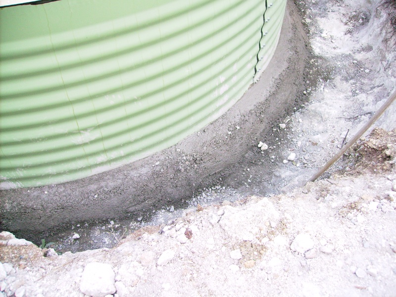

Re: PROJET: CELINE 7 POUR 2011
Bonjour Besnard,
Sur les cotés j'ai accès sous l'escalier, je ne pense pas avoir trop de problème pour le remblai, par contre si j’ai fait ainsi c’est aussi à cause de cette partie de terrain qui a était remblayé et qui n’est pas forcement stable.
La piscine est bien sur de la roche mais cette partie prés du ROMAN je n’en méfie (le mélange de terre + roche sur un plan incliné ça s'effondre) c'est la raison pour laquelle j'ai mis des bâches pour éviter en cas de forte que tout s’éboule.
Il faut que je renforce toute cette partie soit avec des parpaings ou des parpaings à bancher pour éviter toute pression sur la piscine.
Si vous avez des idées suis preneur, car la faut pas faire d’erreur.

Apres quelques surprise (bétonnière HS et donc nouvel achat) , la ceinture extérieur est pratiquement terminée.
Quelques photos….
Quelques photos….
