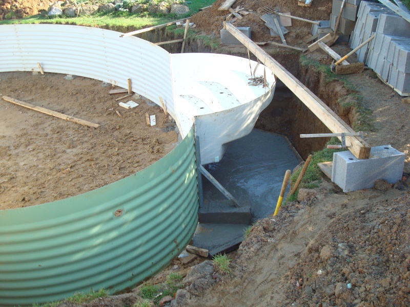

Bonsoir, suite aux différentes discussions concernant la pose ou non de cales entre Roman et Céline, le commercial s'est déplacé ce matin sur le chantier ainsi qu'un technicien de chez wat. sur invitation de Laurent G ... il a pu constaté que les portées ne coincidaient pas et a entrepris le montage différement: en montant d'abord les deux toles de part et d'autre de l'escalier , les bloquer avec les jambes de force, puis assemblé les autres panneaux à ce groupe. de cette façon la portée des toles sur l'escalier est restée bien plaquée . Puis reglages des cotes de controle enbougeant les autres panneaux tout est OK..; Conclusion : le technicien est très bon; Il n'est pas nécessaire de cales... par contre la Bible de montage induit en erreur, car il ne faut pas commencer par les toles, régler et caler, mais commencer par l'escalier... puis assembler les toles restantes..
D'ailleurs le technicien compte remonter l'info via laurent...
Enfin je suis satisfait de cette intervention gracieuse de Laurent qui m'a adressé la bonne personne! Enfin je peut continuer dés demain le chantier, car vendredi des matériaux arrivent pour le weekend...
En espérant un peut de soleil, je vous remercie de votre attention; Merci à Laurent G de son écoute, et au tecnicien pour son professionnalisme...Gérard pour maricha38

re calage roman sur céline9
Bonsoir, et
pour ton message.. Suite à l'intervention du technicien , j'ai pu continuer le montage.En éffet, en montant d'abord les toles de part et d'autre de l'escalier et bloquant les vis, et en continuant le montage en s'eloignant, il a reporté les tensions sur les toles loin de la zone de liaison avec l'escalier et la patte de jointure est restée bien d'equerre. En fait le livre de montage ne donne pas la bonne méthode, et il va faire remonter l'info car il a pu constater que cela n'était pas possible de monter de la manière indiquée soit d'abord toutes les toles puis assembler l'escalier... Ce technicien est le formateur des equipes de montage de wat.Donc je te remercie pour m'avoir proposé tes cales. vendredi et samedi j'ai pu couler mes 5 jambes de forces, et une chape sous l'escalier pour poser les supports. Ce n'était pas facile cause chantier mouillé. mais j'ai pu avancé et ne me fait plus de soucis pour ce problème.Je te joint des photos dés que pos. Bienvenu sur mon chantier méme pas pour travailler!! Gérard pour maricha38

re
re bonsoir, quelques photos...
gérard pour Maricha38

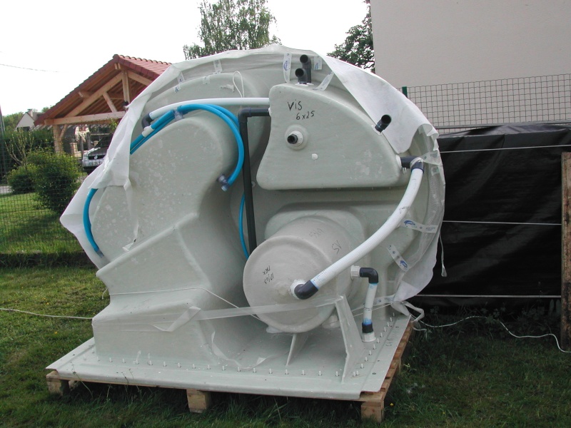

Protège ton escalier en urgence !!!!!
Re: CALAGE ROMAN SUR CELINE 9
Apparement le livreur avait besoin d'une bache de protection car il n'y en avait pas lorsqu'il m'a livré l'escalier!! je vais trouver quelque chose pour couvrir rapidement.( la saleté c'est juste de la terre pas du ciment) . A plusfrederic69 a écrit:Protège ton escalier en urgence !!!!!![]()
maricha38- Baigneur amateur
N'ai pas de regrets en protection quant il en ont mis, tu a juste un morceau de feutrine fixé avec du scotch, voila le mien à la livraison.
