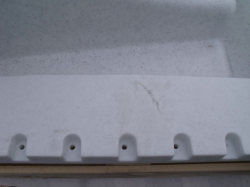

livraison ce jour mais ...
Ca y est, elle est livrée. Transporteur sympa. Il me dit qu'on peut laisser les tôles en l'état sur la palette. Je monte en avril, qu'en pensez-vous ?
De plus l'escalier cubic est 'fissuré" puis ressoudé sur les 2 parois latérales verticales intérieures (voir photos).
Je l'ai bien sur signalé mais je ne sais quoi attendre de W. .
Merci d'avance de vos avis ou expériences.
Ah oui j'ai eu un cadeau ... la casquette de la marque !!!

tu fais un recommandé que tu refuse l escalier et aucune réparation de fortune
tu achète neuf tu dois être satisfait
Re: projet carole 9 inversée terrassement
Je suis d'accord avec Besnard. C'est honteux. Je voudrais bien avoir l'avis de Laurent G qui ne se manifeste plus depuis un certain temps.

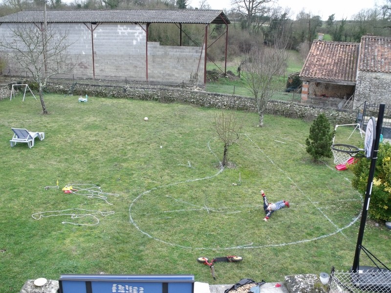

traçage et réponse W. pour escalier abimé
Bonjour à tous
quelques photos de notre traçage ( sans la marge de 0,60 et l'escalier). La notice est assez claire si on prend son temps.
J'ai juste un doute sur l'emplacement de l'escalier qui parait plus excentré sur le schéma. Je pense qu'on creusera large car je ne me vois pas casser du calcaire avec mon burineur.
En ce qui concerne notre litige avec le pisciniste, le SAV est toujours réactif mais suite à notre recommandé il précise que les "rayures" n'auront pas d'incidence car à l'arrière.
J'ai contesté et il m'ont rappelé de suite.
je dois rappeler demain.
J'attends de voir leur proposition ....

Pour ton escalier fait le parallèle avec la bagnole ça marque mieux les esprits
L'incidence c'est que tu à acheté un produit réputé neuf et pas réparé ou abimé
PS: pour les tôles elle doivent être stockées à champ (c'est écrit dans le manuel).
Actuellement à l’extérieur, je viens seulement de prendre connaissance du dossier de l’escalier de PATB.
Nous avons pris le parti d’échanger cet escalier CUBIC pour la satisfaction de notre client.
Notre service clients est en charge du mode opératoire et attend un simple entretien téléphonique avec PATB pour finaliser le dossier.
Ayant quelques difficultés à le joindre nous remercions PATB de rappeler notre service clients afin de définir les modalités de cet échange.
Bonjour Laurent
Je ne sais pas si ton intervention à fait pencher la balance d'un coté mais cette issue heureuse
était évidement la meilleur pour la satisfaction de notre ami Patb, franchement j'ai eu peur que
ça se finisse sur un conseil de poser du scotch armé pour cacher la misere.
je confirme que W. attendait mon appel. N'ayant pas eu le temps ce jour cela sera fait demain.
Si la proposition est avérée je confirme la qualité du SAV (réactivité et réaction).
A bientôt

echange de l'escalier
ça y est on a un nouvel escalier tout neuf sans déchirure. Il y en avait même un autre dessus pareil sans déchirure.
Nous sommes quand même plus rassuré et félicitons W pour son SAV.

tracage avec bache
j'ai retracé la piscine dans 2 baches juxtaposées mais la découpe est correcte à 1 ou 2 cm près et les courbes à peu près correctes.
Est-ce que cet à peu près suffira lorsqu'on retracera après le terrassement ou faut-il être plus juste au cm près ?
Ceux qui ont utilisés cet méthode pourront peut-être me renseigner.
