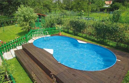

Message  Paulo-17 Jeu 30 Déc 2010 - 22:16
secotrico a écrit: Dis moi Paulo ta piscine est aussi en partie hors sol? et depuis quand tu as ces vilaines taches. je connais un bon toubib...
Oui ma piscine est hors sol de 40 cm et je peu t'en faire voir au moins une qui est en hors sol de plus de 1.50 m.
J'ai utilisé une méthode de pose que personne d'autre n'a pour l'instant utilisé sur le forum, j'ai fais un radier porteur sur un coulage unique qui a englobé les jambe de force et le bas de la structure pour avoir une assise béton qui se rapproche d'une construction monobloc.
Cette méthode de construction peut être adaptable à beaucoup de cas de figure puisqu'elle permet de garantir la pérennité d'une construction sur un sol à tassement différentiel (Mouvement d'enfoncement du sol non uniforme sous l'ouvrage.)
