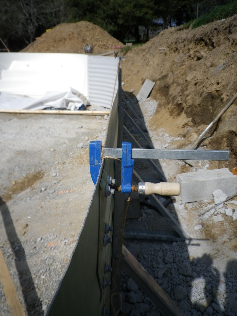

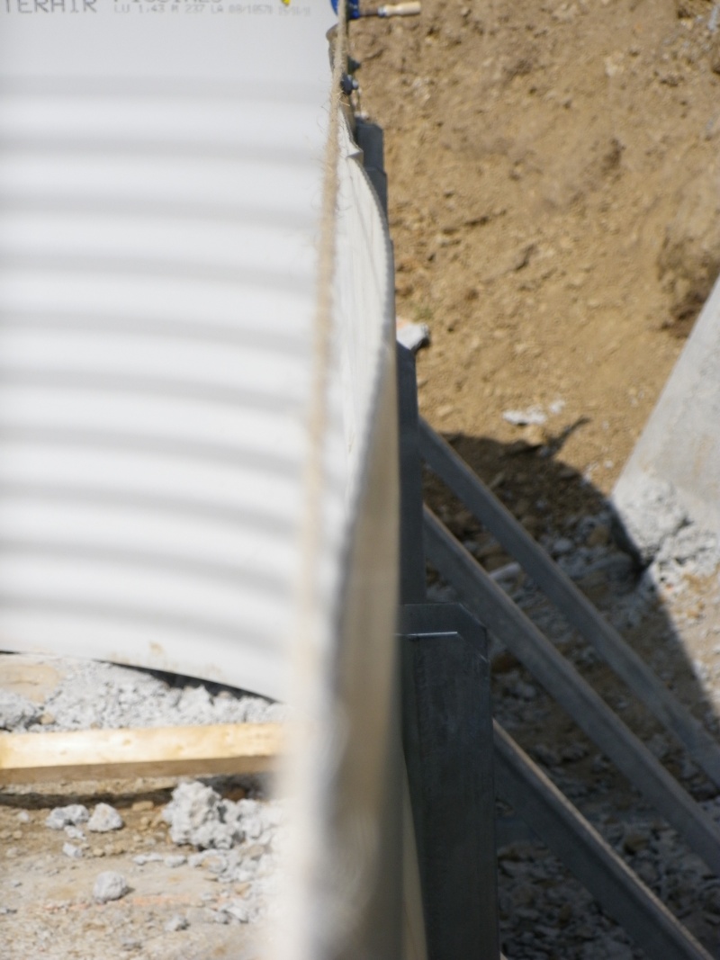

j'ai reussi à aligner le bas des toles mais il reste un decalage par endroit dans le haut comme si les toles gondolaient. les toles reposent sur les dallettes et sont de niveau et d'aplomb. à deux endroits il y a un ecart de max 1,5 cm est ce prejudiciable pour la pose des margelles?[img]Barbara 08 dans le Finistère - Page 3 Imgp0015[/img][img]Barbara 08 dans le Finistère - Page 3 Imgp0016[/img]

Message  Paulo-17 Dim 20 Mar 2011 - 23:36
Barbara 08 dans le Finistère - Page 3 Bonjour-888
J'avais exactement la même chose regarde sur mon blog comment je l'ai résolu au coulage de la plage béton.

Message  boutoc Mer 30 Mar 2011 - 21:03
ma question du jour
vu que ma piscine sera recouverte d'un abri semi haut est ce indispensable de connecter le trop plein au niveau du skimmer le niveau haut ne devrait pas varier tant que ça
si vous avez un avis encore Merci

Message  Paulo-17 Mer 30 Mar 2011 - 21:18
En théorie tu n'a pas besoin de trop plein sauf si comme moi tu profite de la pluie pour compléter le niveau et avoir gratuitement une eau acide qui évite de mettre du PH-

Message  boutoc Jeu 31 Mar 2011 - 19:32
ma question du jour
cet apres midi mon terrassier est venu pour planifier la pose du drainage plus le remblayage.
il se demandait s'il pouvait remblayer avant la mise en eau ( j'ai parcouru le forum et vu que bon nombre l'ont fait donc why not )
il pensait mettre une espece de concassé ( pierre )au lieu de mettre de la terre ceci afin d'eviter de devoir attendre le tassement de la terre.
est ce que ca pose probleme le concassé au contact de la tole risque d'endommagement de la tole?
