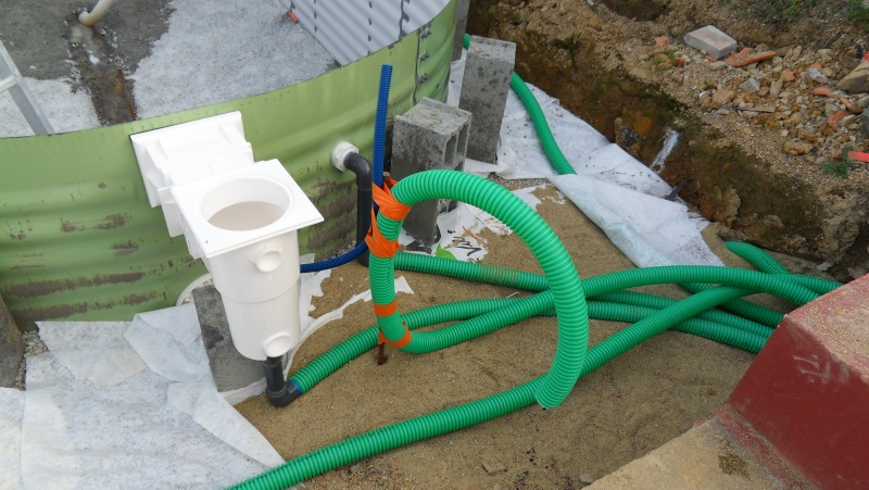

Bonjour, tuyauterie plus gaine électrique passé (j'ai regainé les tuyaux bleu pour rajouter une protection ce n'est pas obligatoire)
piscine olivia 296*668 avec photos de l'avancement du chantier - Page 3 Sdc11617
piscine olivia 296*668 avec photos de l'avancement du chantier - Page 3 Sdc11618

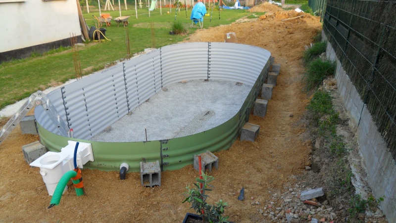

début remblaiement
piscine olivia 296*668 avec photos de l'avancement du chantier - Page 3 Sdc11620

olivia julbag a écrit:installation de la pompe dans le puits de décompression
piscine olivia 296*668 avec photos de l'avancement du chantier - Page 3 Sdc11619
Sur pratiquement toute les pompes immergées les câbles d'alimentation font plus de 3.50 m, c'est pas par plaisir mais juste pour satisfaire à la réglementation qui dit que la prise de courant doit être à 3.50 m minimum, pour l'instant t'est peu être en provisoire mais pour le définitif tu devrais au moins respecter une envergure de bras.

Message  Mike44 Dim 10 Avr 2011 - 19:04
Ne connaissant pas la règlementation à ce sujet je n'ai pas fait de commentaire parce que le cable est vachement bien enroulé et que tout est proprement bien fait .. mais bon je ne suis pas convaincu non plus que ce soit la place idéale pour recevoir une prise électrique ???

Salut c'est sûr que ce n'est pas au norme mais bon je suis électricien, je connais les risques et la prise ne sera pas alimenté en continue

Message  Paulo-17 Dim 10 Avr 2011 - 19:36
He bien encore plus, on sait bien que c'est le cordonnier le plus mal chaussé, donc idem pour l'électricien qui n'est pas immunisé contre les diff qui ne sautent pas. lol! Mdr lol! Mdr

Oui bien sur quand ils fonctionnent correctement, mais les disjoncteurs servent à protéger le matériel et là on s'en fout un petit peu par contre le différentiel lui sera le bienvenue pour protéger les personnes sans oublier que 30 mA peu être mortel pour une personne sensible ou ayant des problème cardiaque.

Message  olivia julbag Dim 10 Avr 2011 - 20:56
ok, j'ai enlevé la photo, donc pour info le disjoncteur sert à protégé le câble et non l'appareil et le différentiel les personnes comme tu l'a dit

Message  Paulo-17 Dim 10 Avr 2011 - 21:40
Tout dépend pour qui tu prend le risque, si c'est pour toi pas de soucis chacun fait comme il veux.
Un disjoncteur est fait pour protéger le matériel, je n'ai pas écrit l'appareil, le câble c'est du matériel pas des personnes.
Un disjoncteur ne protège que le câble si se câble alimente un autre tableau mais pas lorsqu'il alimente des circuits terminaux comme une pompe par exemple où un petit disjoncteur moteur sera le bienvenue et on sera bien content que le disjoncteur saute avant que celui-ci ne grille car sinon il n'y aurais aucune utilité a le calibrer en fonction des intensité mise en jeux on ne s'occuperais que de la section des conducteurs.
